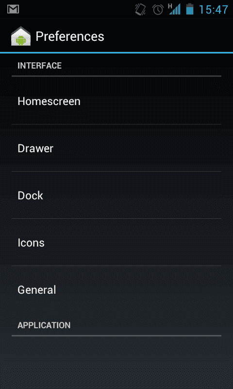

Funktionieren bei euch die neuen Einstellungen für den Launcher (menütaste --> Preferences)? Bei mir haben nur die ersten Punkte eine Funktion. Bei Dock und Icons passiert nichts. Oder ist das ne Know issue die ich überlesen habe?
Ist mir auch schon aufgefallen. Scheint noch "leer" zu sein...

Bei mir gehts auch nur teilweise... es erscheint folgendes Menü:
- Homescreen
- Drawer
- Dock
- Icons
- General
Aber auch bei mir sind bis jetzt sind Dock und Icons ohne Funktion. Alles andere funktioniert!
