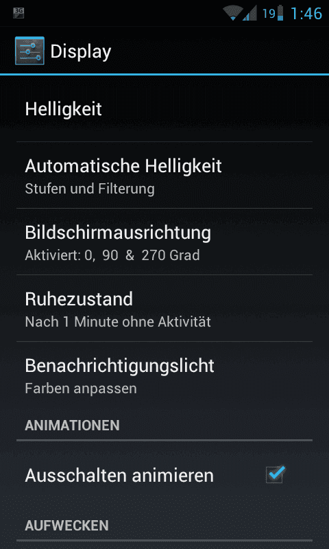

Also bei mir finde ich da nichts mit LEDBenachrichtigung
Dann halt "Benachrichtigungslicht" (Siehe dein Screenshot) ;)
