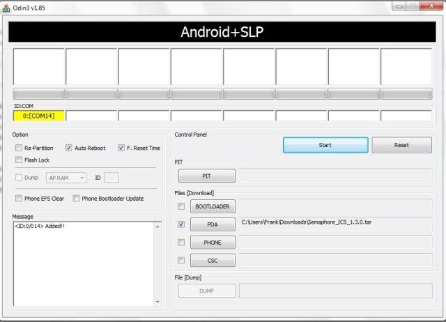

Sunnymen1975 schrieb:
Am besten den Semaphrone ICS 1.3 Kernel als tar über Odin als PDA http://forum.xda-developers.com/atta...0&d=1343590944 flashen. Dann kommst du wieder in die Recovery und kannst dann die cm 9.1.0 ohne wipe per Recovery installieren, wenn du den CM Kernel wieder haben willst.
So? Sind da alle Häkchen richtig gesetzt?
attachment.php
Alles OK, start the engine.
Ok, hat soweit funktioniert, nach dem flashen bin jetzt automatisch in den Semaphore CWM Recovery gekommen.
Muss ich jetzt wieder cm-9.1.0 neu flashen (ohne wipe), oder kann ich jetzt gleich ganz normal das Telefon booten lassen?
