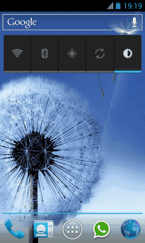

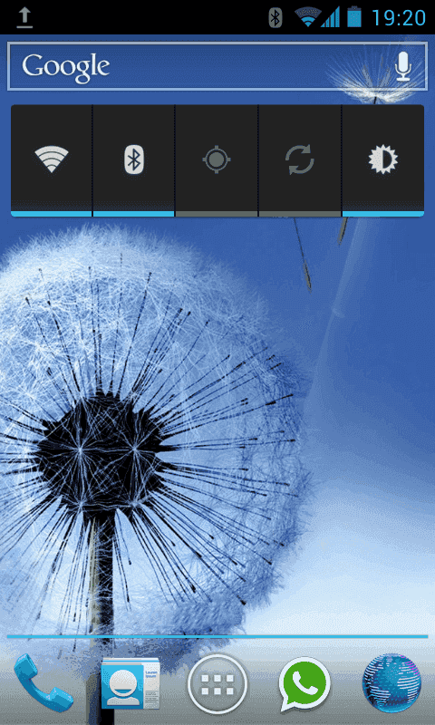

Ich habe ein SGS mit Cyanogenmod 9.1.0 und immer wenn ich WLAN ausschalte, wird der Empfangsbalken weiß statt blau.
Kann man ihn dauerhaft blau halten?
Danke für Antworten.:rolleyes2:

Hast du mobile Daten aktiviert? Wenn er weiss ist, bedeutet es, dass kein Kontakt zu den Google-Servern besteht, sprich die ganzen Dienste nicht syncen.
...tapatalked...
Nein, ich habe keine mobilen Daten aktiviert. Wenn ich Konten und Synchronisierung auf an stelle, wird er dann blau?
Sofern mobile Daten aktiviert(!) sind ja, ansonsten nicht.
...tapatalked...
