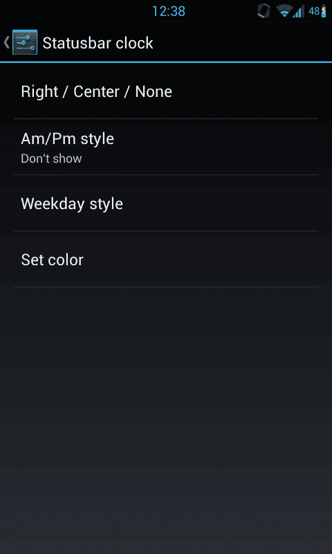

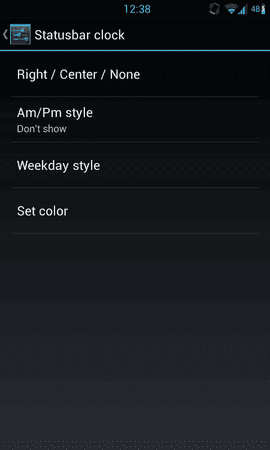

Ein neues Feature von heute: die Uhr im AOKP Style. Schade, dass die Wochentage nur auf englisch sind.
