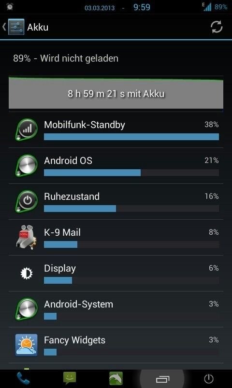

Ich find "Android OS" sehr hoch. Ist das bei euch auch so extrem. Das Gerät lag nach dem Laden nur neben dem Bett ...

Ich nutze DeepIdle. Und bei mir läuft es tadellos. Mein einzigstes "Problem" ist im Moment halt der hohe Android OS Anteil am Akkuverbrauch. Aber das pendelt sich hoffentlich auch wieder ein.
