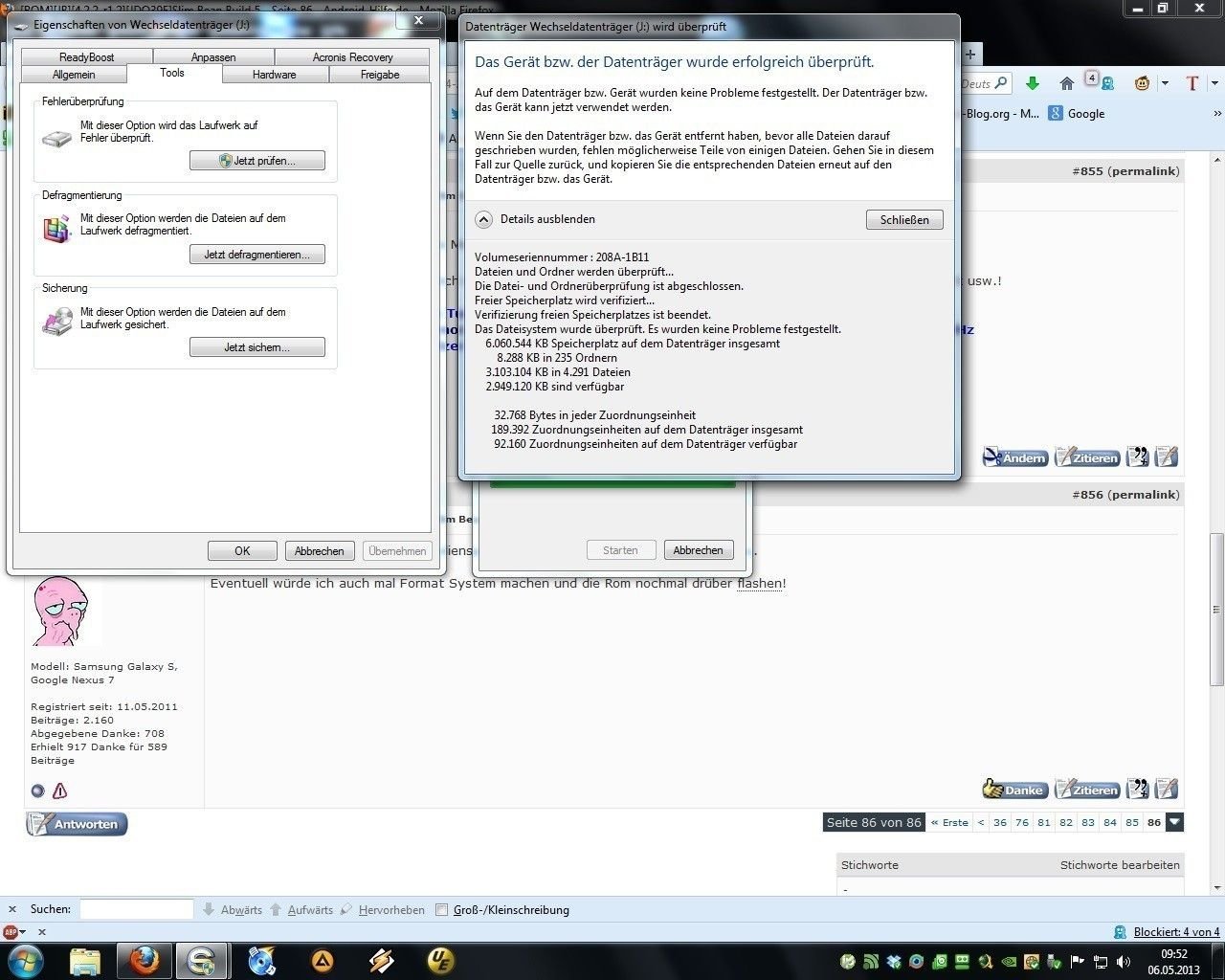

Ich habe auf dem Androiden meiner Freundin die aktuelle Version der Slim Bean mit dem Mackay 0.311 CMC Kernel laufen! Ständig "verschwindet" die interne SD Karte im laufenden Betrieb! Mit Fix Permissions ist das Ganze eigentlich behoben, bis zum nächsten Ausfall, der eigentlich leider nie lange auf sich warten lässt! Das Problem lag übrigens auch schon bei der Build 4.2 mit dem Semaphore Kernel vor!
Gibt es eine adäquate Lösung? Meine Freundin ist sichtlich genervt und ich somit auch! ;)
Vielen Dank schon mal im voraus! :cool:
PS: Und bevor jetzt jemand antwortet SD Karte kaputt... NEIN! Das Problem trat bisher nur unter der SlimBean Rom auf! Unter CyanogenMod 9, HellyBean usw. keinerlei Probleme dieser Art!

Mhmm, lösche mal die Daten des Medienspeichers und starte das Telefon danach neu.
Eventuell würde ich auch mal Format System machen und die Rom nochmal drüber flashen!
Die Daten vom Medienspeicher (7.24 MB) habe ich gerade gelöscht und neu gestartet! Mal schauen...
Vorher habe ich die interne SD Karte mal am PC auf Fehler geprüft, wurde nichts gefunden!
System formatieren und Rom neu flashen würde ich aktuell gerne erstmal vermeiden! ;)
Edit: Nach dem Reboot wird die interne SD Karte wieder einmal nicht angezeigt! :( :confused:
Nein nein, in der CWM unter Mounts&Storage > format system bzw. in der TWRP unter Wipe > Advanced > System
Dabei gehen keine Daten verloren!!!
Wichtig ist aber danach die Rom + Gapps nochmal drüber zu flashen!
Reaktionen: AndroidLover666
