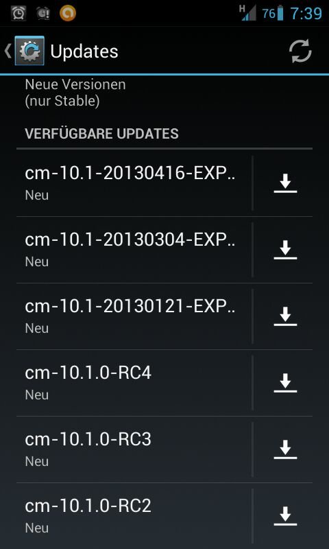

Hallo leute, mein bruder hat die letzte cm 10.0 stable drauf und hat gesehe das updates angezeigt werden. Kann der die so einfach über ota machen? Bringen die was? Sind wahrscheinlich nicht stabil oder?
Weis es jenand? Danke
GT-I9100 / Stock 4.1.2 XWLSD / PhilZ XWLSS - 5.03.0 Kernel
Um welches Update handelt es sich denn? Bitte ein wenig detaillierter. :)
Hier noch ein foto von den updates.
Ja, das wäre dann Android 4.2. Jetzt hat er gerade Android 4.1 drauf. Cm10.1 (4.2) ist schon (fast) genau so stabil wie Cm10 (4.1). Muss er dann selbst abwiegen, ob er updaten will, oder nicht. Aber vorsicht: Beim Update wird ein factory Reset empfohlen!
Ja welche wäre das? Und das geht dann einfach ota? Wird was gelöscht? Und der factory reset ist zwingend notwendig?
Am Besten er nimmt die RC4.
Gelöscht werden beim Factory Reset alle Apps, Einstellungen, Kontakte, SMS, Call Logs, etc.
