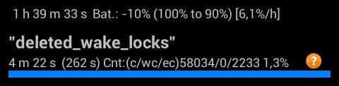

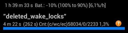

Habe eine Frage zu den Wakelock "deleted wakelocks" (s. Anhang). Ist dieses "Problem" generell bei AOSP? Komme dadurch nicht auf so einen guten DeepSleep wie unter Sammy-ROMs. Hat evtl. schon mal jemand herausgefunden welche Prozesse sich dahinter verbergen?
Kernel: kangbang V1.1
ROM: Rush-ROM V15_RC2

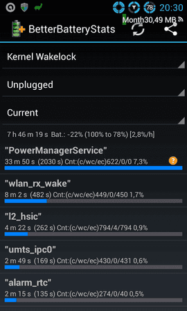

Kann ich nicht bestätigen, bei mir taucht es zumindest nicht auf, siehe Anhang.
Hatte mal gelesen, dass der Eintrag von Apps ist die nicht mehr installiert sind.
Habe CM10.1 vom 04.06.2013.

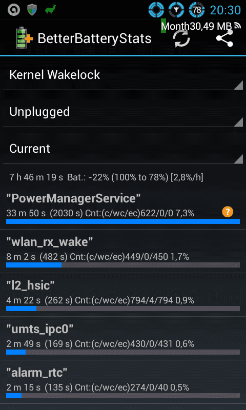

Danke, aber das habe ich auch schon gelesen :thumbup:. Möchte aber halt erfahren, welcher Prozess das ist, das kann ja viele Ursachen haben. Mittlerweile kann ich es eingrenzen, den Wakelock habe ich nur zu hause: ist wohl doch der WLAN-Treiber.
Edit:
Nun habe ich 100%ig herausgefunden, dass es am WLAN liegt.
Wenn ich mit WLAN nicht aktiv verbunden bin und dann WLAN deaktiviere habe ich im Schnitt 120 Waklocks, mal mehr mal weniger.
Wenn ich mit WLAN aktiv verbunden bin und dann WLAN deaktiviere habe ich im Schnitt 300 Wakelocks, mal mehr mal weniger.
WLAN-Akivierung dagegen verursacht keine Wakelocks.
Vielleicht wegen push mails ?
Reaktionen: Bernd82
kann auch der router sein.
Reaktionen: Bernd82
Push Mails? Verstehe grad nicht was das mit'm entladen vom WLAN-Treiber zu tun hat :confused:. Am Router könnte es auch liegen, nur hatte ich bei Sammy-ROMs nie diesen Wakelock. Naja, ist aber nicht so tragisch solange das nur beim abschalten von WLAN ist (Benutze "Better Wifi On/Off", darum ist der Wakelock so hoch) und der DeepSleep nicht unterbrochen wird bzw. nur bei ScreenOff nicht sofort in den DeepSleep geht sondern mit 1-2sek. Verzögerung.

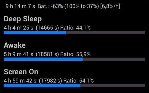

Hab jetzt nach Umstieg von Sammy-ROM alle Wakelocks soweit in den Griff bekommen. Letztens hatte ich 5h Display (viel gelesen) mit einer Gesamtlaufzeit von 9h15min und 37% Restakku (1650mAh), Insgesamt 1,8% Wakelocks.
- Akku 3 Monate alt
- Kernel: Kangbang
- ROM: RushDroid
- Viel mit BBS gearbeitet, hatte zu Anfang beim Umstieg auf AOKP Probleme mit Wakelocks (über 15%)
- nur EDGE (2G). EDGE reicht für Textbasierte Sachen wie z.B. Tapatalk oder WhatsApp vollkommen aus, hab viel gelesen, teils Tapatalk, teils Dokus (PDF). Auf Automatik gehe ich nur bei größeren Datenmengen wie Internetseiten oder Navigation.
- WLAN war im gesamten Zeitraum aus
- Finger beim Lesen nicht aufm Screen belassen, sonst taktet die CPU bei 500MHz.
- Facebook-App und dazugehörigen Messenger benutze ich nicht (denn diese syncen auch obwohl man selbiges in der App deaktiviert hat), habe mir die Browser-Shortcuts auf'm Homescreen gelegt.
- Es pusht nur GMail und WhatsApp. Facebookbenachrichtigungen gehen an die GMail-Adresse damit ich bei FB nicht ganz ahnungslos bleibe :D
- Als Wetterwidget habe ich "Beautiful Widget", gesynct wird da automatisch bei ScreenOn.
- Wetter auf'm Lockscreen deaktiviert da für mich zuviel Wakelocks
- "Genie" per Titanium gefreezt (nicht benutzt und trotzdem Wakelocks, hm)
- Standortzugriff komplett deaktivert, Apps müssen nicht wissen wo ich mich rumtreibe :D. Wetter-Widget auf einen festen Ort eingestellt. Wird nur für Navigation aktiviert.
- UV der CPU teilweise bis -100mV
- OC auf 1400MHz, Mindesttakt auf 100MHz
- inverted Apps, sieht auch wesentlich schöner aus
- automatische Helligkeit (laut BBS die meiste Zeit "Screen dimmed")
Bei den vorherigen Sammy-ROMs (Stock, GoA, Alliance, WanamLite etc.) kam ich auf ähnliche Werte. Da hatte ich mit Titanium richtig viel gefreezt, da ist halt auch viel Müll drin den ich nicht brauche...
Reaktionen: r3ddr4g0n, vivalasven, BigBubby und 2 andere
