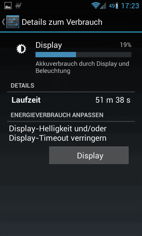

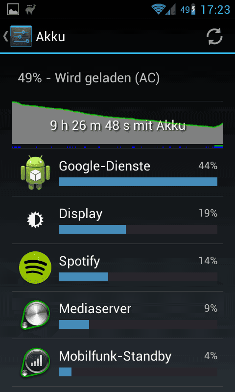

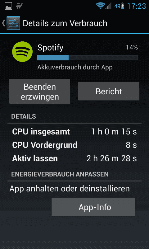

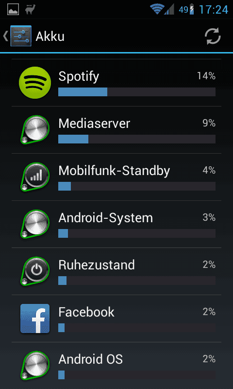

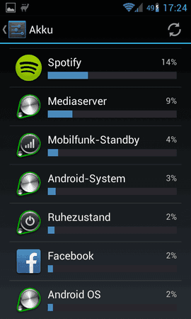

Hab irgendwie seit 1-2 Wochen Probleme mit der Akku-Anzeige (gefühlt auch mit dem tatsächlichen Akkuverbrauch). Hab auch schon mit BetterBatteryStats geguckt, aber wirklich was anderes / eindeutigeres hat mir das auch nicht angezeigt. Aus irgend einem Grund sind die Google-Dienste sehr weit oben, obwohl die laut Anzeige ja gar keine CPU Zeit verbrauchen. Google Now ist aus und Spotify ist im Offline-Modus.

Hast Du in den Einstellungen die Standortdienste aktiviert? 3G zieht i.d.R. auch ganz schön am Akku. Hast Du von BBS auch Screenshots?
Wenn Spotify offline ist, dann ist es dafür aber verdammt hoch. Sieht man auch an der CPU Zeit und Aktiv lassen.
Hast du mal probiert nur das runterzuschmeißen und zu gucken, was dann passiert?
