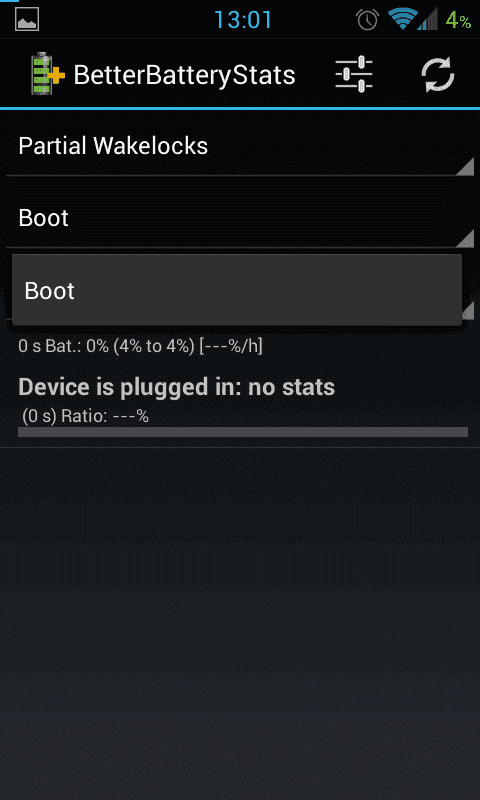

Laut BBS gibt es jetzt gar keine Wakelocks mehr. Jedoch kann ich mit nem Akku der auf 0% ist noch ewig Sachen machen(ist seit einigen Stunden so). Außerdem geht die Batterieanzeige wieder hoch wenn das Display aus ist(bzw. das Handy gesperrt). Ist zwar schön da ich dadurch Strom spare mit dem ich normalerweise das Handy lade, mir kommt das aber trotzdem suspekt vor.
Wenn wir dir helfen sollen, musst du etwas strukturierter und ausführlicher beschreiben und am besten mit Screenshots untermauern, damit wir auch was sehen können.
Meine Glaskugel ist ja leider mal wieder zum Polieren ;)

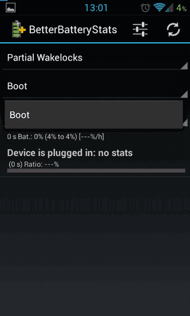

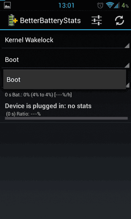

Hier sind die Screenshots:
Screenshot_2013-03-27-13-00-46.png Screenshot_2013-03-27-13-01-08.png Screenshot_2013-03-27-13-01-17.png
Da steht ja auch Device is plugged in no stats (Gerät ist angeschlossen, somit keine Daten).
Dass der Akku wieder zunimmt ist leicht offensichtlich.
Ich vermute mal, dass da wo der Akkustand den Bruch hat das Gerät neugestartet wurde. Das sorgt für einen kurzen Spannungseinbruch (scheinbar gehen die Prozente runter), da aber der Akku nicht wirklich die energie verloren hat, gleicht sich der Akkustand wieder an, deshalb sieht es so aus, als ob der Akku zunimmt oder auf zauberhafte weise plötzlich viel weniger Verbraucht (steht übrigens auch im FAQ ;) ).

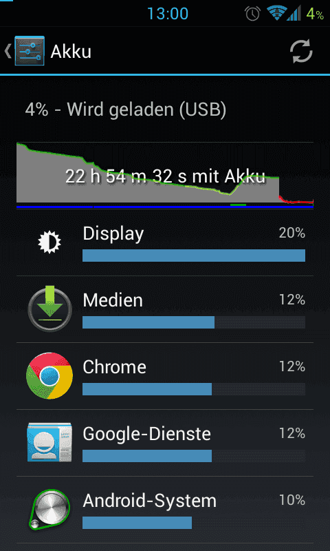

xxlutz7 schrieb:
Hi,
ich hab gestern etwas merkwürdiges bemerkt und hoffe mir kann das einer erklären:
Ich war gemütlich mit dem Auto unterwegs und mein SGII war per KFZ_Halterung mit Strom verbunden. Beim Losfahren hatte ich noch ca. 9% Akku. Google-Maps-Navigation und Spotify war an. Nach einer gewissen Zeit hab ich gemerkt, dass ich keine Verbindung mehr zum Mobilfunk-Provider(O2) habe. Datenübertragung hat wohl aber doch noch stattgefunden (Maps geht glaub ich gar net ohne!?).
Hinweis: Akkustand etwa 12% (wird gleich noch interessant)
Nach 5 Minuten in diesem Zustand war ich doch etwas beunruhigt und hab das Gerät neugestartet -> nach Reboot wieder Netzempfang und plötzlich etwa 35%! Akkustand
Dieses plötzliche Akkuplus und auch das kurzzeitige "ohne-Netz-sein" kann ich mit einem screenshot belegen. Mich würde interessieren, was da passiert ist ... jemand ne Idee!?
https://www.android-hilfe.de/attachment.php?attachmentid=178521&stc=1&d=1362812660

kann alles mögliche gewesen sein. Etwas das sich aufgehängt hat. Vielleicht eine Stromspitze. Hohe Last wegen Navi.
Kann dir keiner so genau sagen.
alles klar. War bisher auch ne einmalige Sache. Trotzdem Danke
Erklärungsversuch: Die Kapa des Akku wird ja ständig vom System neu berechnet. Wenn das S2 mit Navigieren beschäftigt ist, was beide Kerne gut auslastet, dann ist vielleicht mal eine Berechnung zwischen durch daneben gegangen.

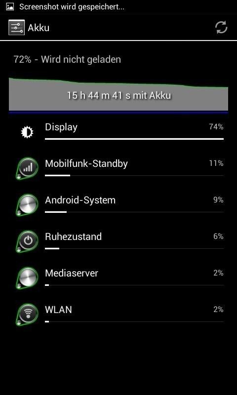

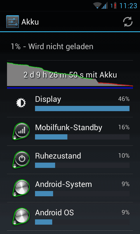

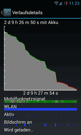

Ich denke die Screenshots sprechen für sich...
Aktuelle SlimBean (build 3)
MCM Siyah v4
Mehr oder weniger Standardsettings in STweaks (nunogil und Linux gesetzt)
Der große Akku
Reaktionen: beicuxhaven

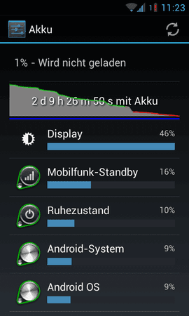

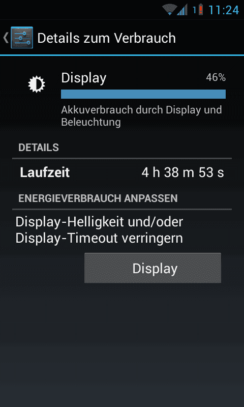

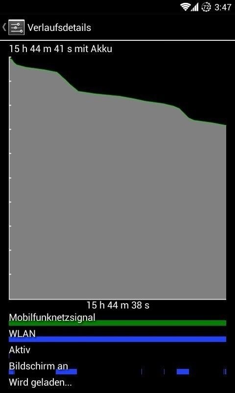

Hab mal screenshotmäßig festgehalten, wie lange mein Akku bei meiner durchschnittlichen Nutzung (vorwiegend Tapatalk, Browser, Twitter, ICQ, IRC, GitHub, SMS und Telefonate, einige App-Updates über Play Store) so duchhält:
ROM: CM10.1 (aktuelle Nightly)
Kernel: CM-Kernel (Standard-Governor und -Scheduler)
Akku: 2000 mAh
WLAN: ständig an
3G: nur sporadisch
Sync: 7 E-Mail-Postfächer (alle auf IMAP Push)

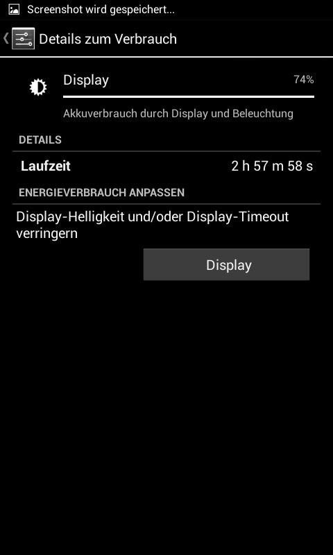

Wie zum henker bekommt ihr so lange Displayzeiten mit entsprechend langer Akkulaufzeit hin? Habe zur zeit die Nightly vom 16. drauf und den aktuellen gepatchden Siyah V6b5 kernel drauf und nutze den 2000er Akku. Habe das Handy jetzt knapp 9 1/2h vom Strom genommen und komme auf eine Displayzeit von 2h und habe noch 45%. Hab jetzt keinen Auszug von BBS zur hand, würde dann morgen einen neuen nachliefern. Modem ist das LS8. Habe auch schon öfters den normalen CM Kernel ausprobiert aber viel weiter bin ich damit auch nicht gekommen.
Danke für eure Hilfe
Für mich ist das auch ein Ding der Unmöglichkeit. Wie schafft man denn bitte schön mehr als 2 Tage? Mein S2 ist seit knapp 11:45 Stunden vom Strom getrennt, hat noch 24% Akku und die Displayzeit beträgt knapp 2 Stunden. Irgendwas mache ich hier anscheinend falsch. Keine aufwendigen Spiele, nur ein bisschen gesurft, Tapatalk, Whatsapp und kurz telefoniert. Ich werde morgen mal die BBS Logs posten, oder gibt es ein Wundermittel, was ich hier im Thread überlesen habe?
Ich bin jetzt bei 16 h Standby, habe noch 62 Prozent Akku und knapp 2h 45 min Displayzeit. Das alles mit CM 10.1, Dorimanx 9.14 - sleepy / row, 100 - 800mhz, kein undervolt, Daten / Wlan bei Bedarf - viel Tapatalk, Videos, WoW-Armory, ein paar Sms und Anrufe. Vor dem letzten Aufladen hatte ich 5 h Displayzeit, bei 1 Tag, 19 h Standby. Habe das Gerät mit noch 22 Prozent Restakku aufgeladen. Und die Performance ist trotz der Einstellungen sehr gut! Natürlich hapert es bei Spielen, aber wofür gibt es Profile bei Stweaks. ;-)
