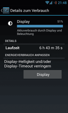

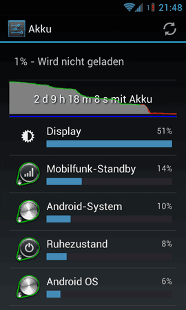

Hatte ich hier geschrieben:
  • Partial Wakelocks bedingt duch die automatische Synchronisation aller IMAP-E-Mail-Konten und
  • Kernel Wakelocks bedingt duch das ständig aktive WLAN

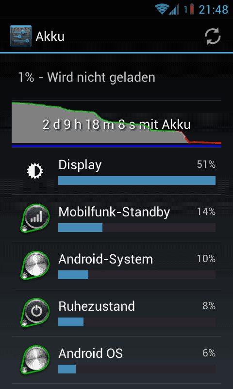

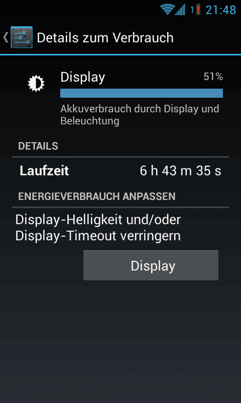

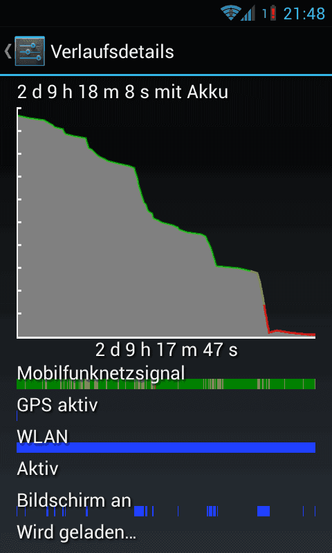

Anbei meine aktuellen Verbrauchsstatistiken des letzten Entladezyklus.

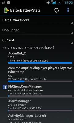

hey zusammen also ich bin momentan auf der Rush Rom. und meine akuu Leistung ist miserabel. ca 8 und wenn es ganz gut läuft 12 Stunden. ich hab ka woran es liegt. Konto sync ist aus. Display Hälfte. Ton und vib aus. gps alles aus.
bin auf dem dori von der Rush . und nichts hoch oder runter getaktet.
was ist mein akuu Fresser?

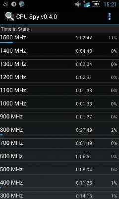

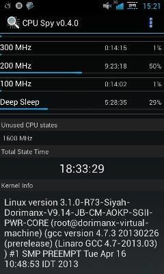

Also deiner Signatur nach hast du ein S2. Das läuft normal mit max 1200 MHz. De ins rennt mit 1500 und das über längere Zeit. Da ist auf jeden Fall was anders eingestellt. Dann scheint da ein audio player im Hintergrund zu laufen der allein schon mit über 20% zu Buche schlägt. Ende Erde hörst du Musik oder der dudelt im Hintergrund weiter.
Reaktionen: beicuxhaven
Sind das 1500 oder gar 1600 MHz? Also damit 8 Stunden, da würde ich mich nicht beschweren. Sonst hilft da wohl nur eine Autobatterie...
Reaktionen: S2_Galaxy
Das akuu hat sich eingependelt läuft wieder wie geschmiert nur ich hab ständig audio out 2 am laufen obwohl kein Musik Player läuft. hab auch schon poweramp deaktiviert und trotzdem audio out 2. woran kann das liegen?
