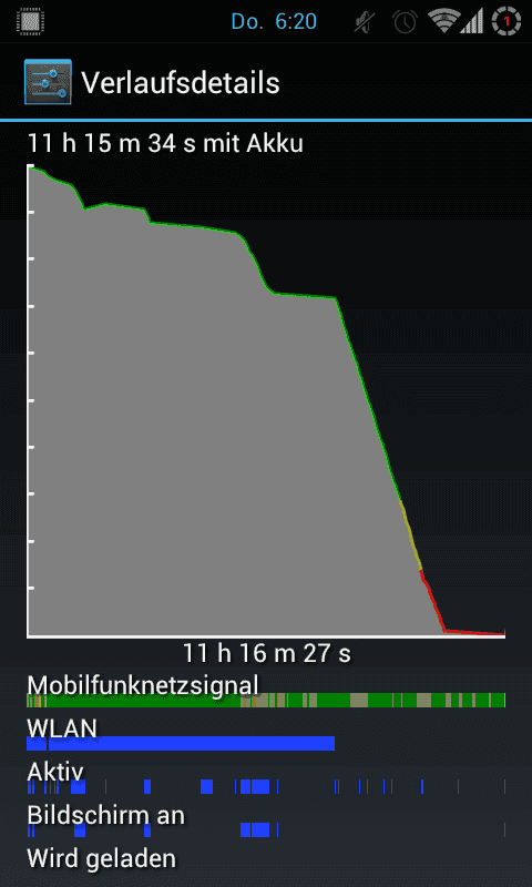

Also ich kann es ein Stück weit nachvollziehen. Hatte in den letzten beiden Nächten jeweils einen Drain, der mein Handy komplett leer gemacht hat und es war dann morgens auch aus. Warum das so ist (habe jeweils einen Fullwipe davor/dazwischen gemacht) weiß ich aktuell auch nicht. Habe heute morgen nochmal einen FW gemacht und sauber installiert und lasse das handy jetzt mal einen Tag "appfrei" und ohne Kernel-Spielereien laufen, um zu sehen, ob es dann wieder passiert. Ich kapiere vor allem nicht, warum das nur nachts sein soll. Der Drain hatte vorher diverse Stunden Zeit, aber er kommt nur Nachts. Penner!
Reaktionen: simplymad
Endlich einer der mich versteht.
