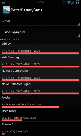

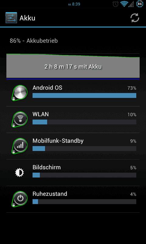

Hey there,
ich war vorher bei Hydrogen, aber da die leider dicht gemacht haben, bin ich hier gelandet. Bisher muss ich sagen, dass es rundum gelungen ist und vor allem alles äußerst zufriedenstellend ist (Performance, Stabilität, usw.) nur eine Sache geht in meinen Kopf nicht hinein. Der Akkuverbrauch. Ich habe bereits diverse Roms probiert (CM9, Hydrog3n,...) und bei keinem hatte ich so massive Probleme. Ich habe mal ein paar Screenshots angehängt, sofern also jemand interesse für eine Analyse hat. Feel free.
Was ich bisher festgestellt habe? Ohne WLan hält es sich in Grenzen, da der MobilnetzEmpfang hier jedoch unter aller Sau ist, bin ich fast verpflichtet WLAN an zu haben. Hinzukommt, dass bei den anderen Roms das Problem nicht bestand.
Schonmal mit besten Dank im Voraus.
P.S.: 14% für 2h ist schon krass. MIt Hydro kam ich zumindest auf gute 24h bei normaler Nutzung. Hier schafft es das Telefon noch nicht mal auf 17h und dabei ist es nur im Standby. Wenn Interesse besteht, dann werd ich noch weitere Screenies hochstellen.

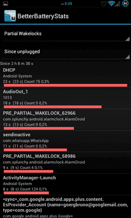

Geht das gerät in den tiefschlaf?
Möge die Macht mit dir sein.
Versendet von meinem SGS2
Von den zwei Stunden war es 33min im deepsleep. Ich weiß nicht genau was es ist, was das Telefon aufweckt, aber ich würde eine App ausschließen, da ich bisher genau die selben nutze wie auch bei den anderen ROMS.
Noch ein Nachtrag: Die CPU läuft maximal mit 500 und minimal mit 200, governour ist smartassV2

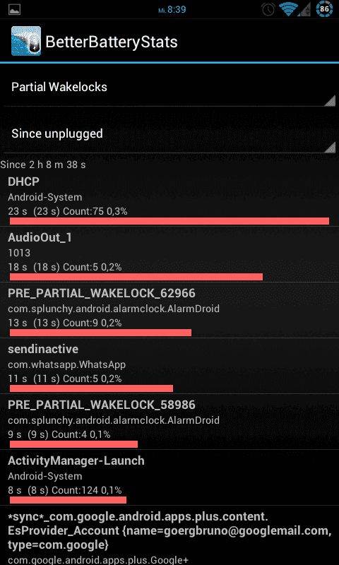

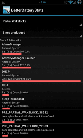

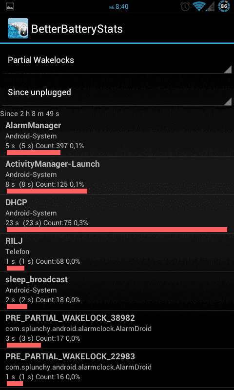

Wakeloks?
Die Partial Wakeloks sind als Anhang dabei. Hauptsächlich: Alarmmanager, Activitymanager-launch und dann dhcp

Schon mal einen anderen Kernel geflasht? :/
nein noch nicht, werde ich mal ausprobieren. Auch wenn ich von Siyah nicht wirklich überzeugt bin. Fande den DarkKnight immer toll, aber den scheint es nicht fürs ICS zu geben :sad:
Irgendwelche Empfehlungen? Performance ist nicht so wichtig, Akku dafür umso mehr.
Siehe meine Sig. :)
