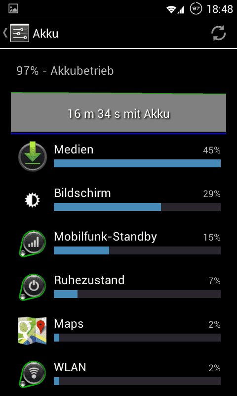

Ich habe seit der 9.0 ganz schlechte Akku Werte. Trotz gleichem Nutzungsverhalten ist der Verbrauch sehr hoch.
Habe heute mal den Dori 7.29 und aktuell den 7.32 mit Profil 3 getestet, aber das geht gar nicht. Dazu nutze ich noch den 2000 mAh Akku.
Ich kann nicht mal sagen woran es liegt. Habe einen Screenshot gemacht. Da steht ganz oben Medien, aber seit dem Neustart habe ich das Handy nicht einmal genutzt. Medien hatte ich eh noch nie in der Liste.
Google Maps habe ich auch noch gar nicht genutzt.
Laut CPU Spy war das S2 auch nur 1min im Deepsleep. Das ist ein ganz neues Problem.
Was kann ich tun? Soll ich was deinstallieren?
Zur Info: Mit dem Siyah 1023 geht es, aber eigentlich nutze ich den Dori gerne.
Hast du das Kernel Cleaning Script mal drüberlaufen lassen bevor du den Dorimanx installiert hast? Ansonsten mal die Scripts im Init.D Ordner über die CWM Recovery noch löschen.
Ansonsten: Der Punkt "Medien" müsste am Medienscanner liegen denke ich. Sieht so aus als würde dieser sich "totsuchen". Fahr dein S2 mal runter und entferne die SIM Karte für 1min, danach starte wieder und schau ob es dann in den DS geht. Eine defekte Speicherkarte kann auch Schuld daran sein, dass er nicht in den DS geht.
Wenn du Google Maps noch nie benutzt hast, es trotzdem in der Liste auftaucht, deinstallier es doch einfach. Programme die ich nicht brauche fliegen generell sofort runter!
Sollte das alles nichts bringen installier dir mal die App Better Battery Stats (BBS): [APP][2.1+][29 Sept. - V1.11] BetterBatteryStats adds battery history back to Android - xda-developers
Hier die letzte Stable nehmen.
Alle weiteren Fragen dann hier: https://www.android-hilfe.de/forum/...26/der-grosse-akkulaufzeit-thread.100574.html ;)
