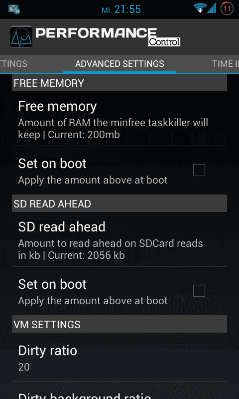

Kurz mal was anderes habe gemerkt der Dorimanx läd manchmal das script nicht , mit dem Siyah habe ich das Problem nicht .. komisch, Ihr könnt es Testen bzw. sehen (würdet es auch deutlich merken) mit der app Performance Control , Free memory Current 200 .
