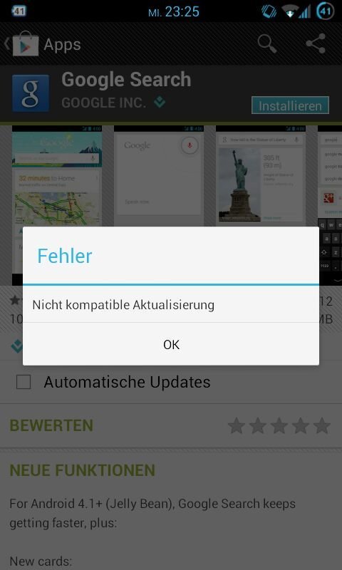

Thesjo schrieb:
@Rush Ich hätt mal nr Frage. Ich hatte die ganze Zeit die Black Gapps, jetzt verschlägts mich eher zu den Stock White Gapps etc. Also im Aroma Stock Gapps ausgewählt und dir White Youtube-App. Gab nur 1 Google Noe Version (die Black), also hab ich die nicht ausgewählt. Wollte sie dann vom Market installieren. Das ging aber nicht. Und die Youtube-App ist auch nicht installiert.
Also wie bekomm ich die normale YT und GNow App?
Hier Google Now
Hier Youtube
Versuch es mal mit diesen direktlinks
Reaktionen: Thesjo
Hab ich schon versucht. Youtube geht nun aber bei GNow kommt, dass das Paket nicht signiert ist.
Mmmmmmmmmmmmmmnhhhhhhhhhh. Versuch mal über den Browser am PC in den playstore zu gehen. Dann über meinen Direktlink klicken. Dort dann auf installieren. Wenn es dann auf deinem Handy nicht automatisch installiert wird, gehst du im Handy auf den PlayStore und dort auf Meine Apps und dort dann auf alle (eimal nach links wischen) Dort müsste es dir dann angezeigt werden. Ist nur so ne idee
Hab mal die Black Version über den ES deinstalliert und dann kommt das (s. Bild)
@Leinpapa ich werds morgen mal testen, danke schonmal:)

@Thesjo Hast nach dem deinstallieren einen Reboot gemacht? Ich würde nachdem deinstallieren ins recovery booten und dort noch wipe cache und wipe dalvik cache ausführen. Schadet ja nicht. Dann neuinstallation über den Market

@Lenipapa: Trick 17 Wipe cache & dalvik, die Lösung für alles! Soweit hab ich garnicht gedacht!:p Vielen vielen Dank!
