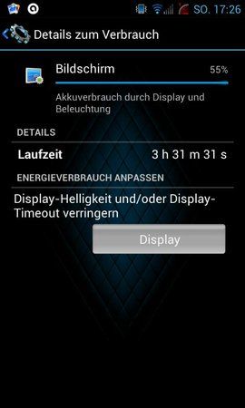

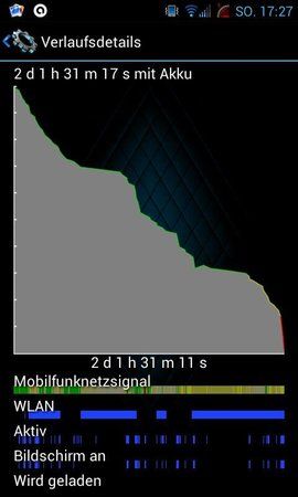

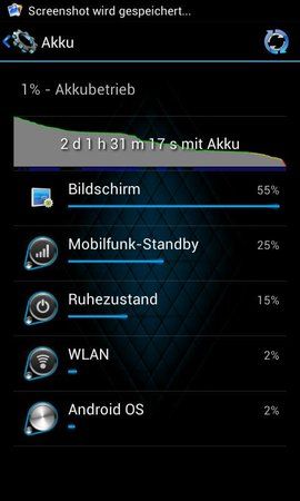

Hier mal ein paar Screenshots was mit dem getweakten Siayh so möglich ist, die maximale Screen on Time liegt bei mir bei ca 5:15h und einem knappen Tag Laufzeit, Screenshots im Siyah MOD Thread ;)
Bis jetzt war der Dorimanx bei mir noch nie besser als der modifizierte Siyah, weder bei der Performance noch bei der Laufzeit. Wenn Rush's neue ROM rauskommt werde ich den aber auch noch mal testen ;)
