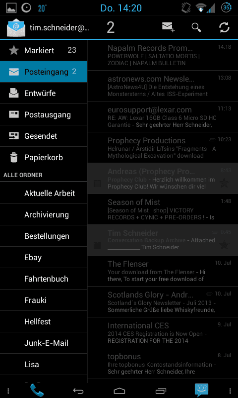

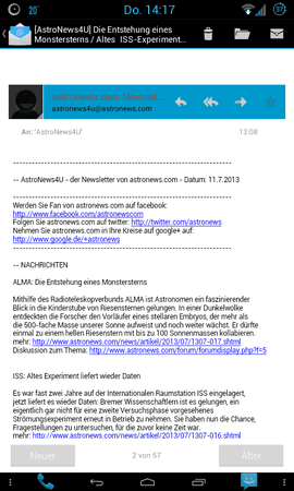

Abgesehen von der Tastatur und der mail APP: wieso sind eigentlich nich beide cams im Aroma, obwohl die mit photosphere inzwischen Videos kann? ;)
Edit: Hier mal screens vom email mit PAC in black..
Weil sie weniger Optionen hat, kein SD Save und der Designer erlegt gehört ^^ (4.3 cam ist vom design ein rückschritt aber ich mag die 360° Bilder)

Swipe funktion in der AOSP geht noch nicht, ich weiß auch nicht genau warum..
die Email wird behoben, per update..
