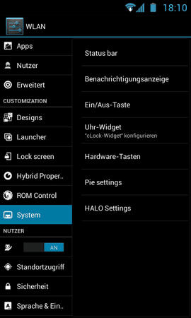

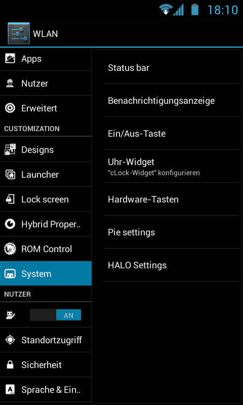

Ich hab auf einmal teilweise einen zweigeteilten Bildschirm. Auch bei email ist das so.
Wie bekomm ich das denn wieder weg?
In den hybrid properties Size und layout verändern, wie du willst, size 215 und Layout auf 360p ändern unter Hybrid properties/apps/Einstellungen, das wären dann die Standard Einstellungen

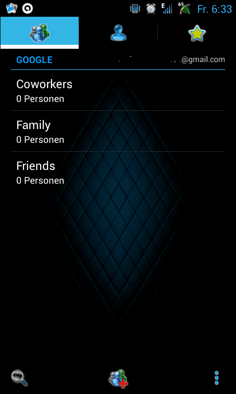

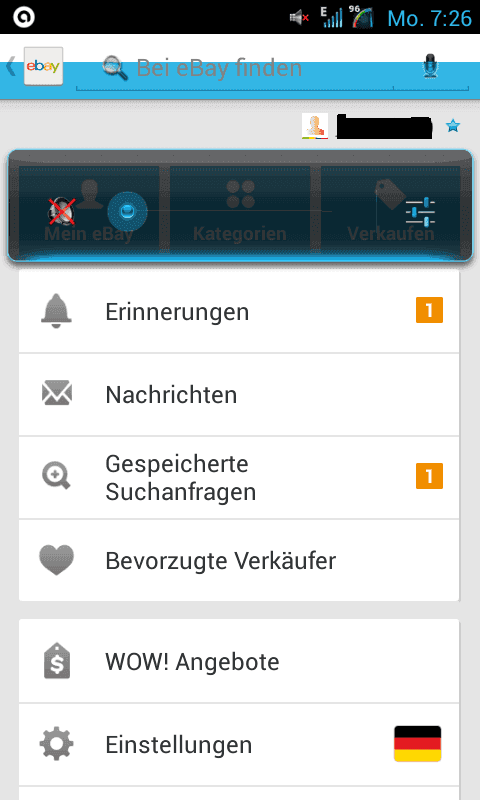

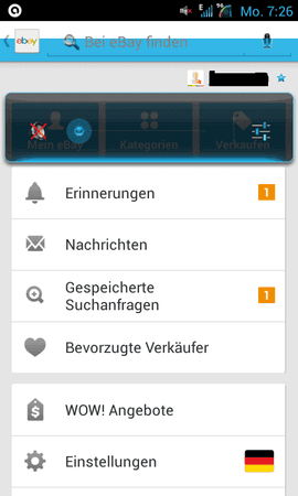

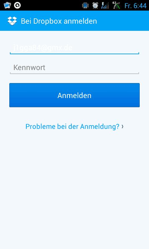

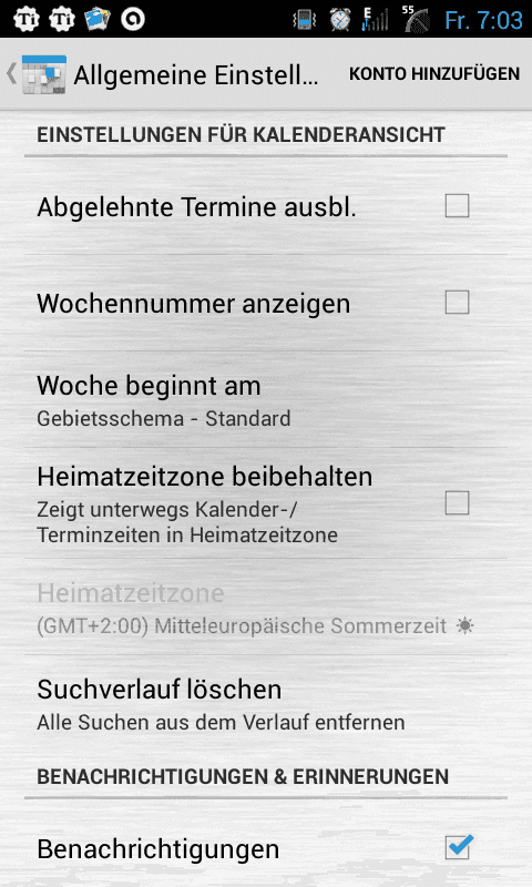

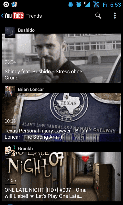

Naja, hier noch ein paar stilistische Fehler, E-Mail wurde ja schon genannt:
Bild1: in der eBay App passt bei dem Suchfeld die Farbe irgendwie nicht (hab dieses blau/weiß bzw. zweifarbig öfters, u.a. auch im Whatsapp Eingabefeld.
Bild2: Telefonbuch, der blaue Auswahlbutton passt irgendwie nicht so, besser wäre es so wie in der Telefon App
Bild3: Dropbox - weiße Schrift auf weißem Grund
Bild4: Youtube App - sobald ich reingehe verändert sich die Farbe der Symbole in der oberen Statusleiste
Bild5: Hintergrund der Einstellungen im Kalender sind hell, ist das normal da der Rest ja dunkel ist oder liegt das an Holo?
Danke & Grüße

Diese Teilfarbigen Bereichen hatte ich auch schon und konnte ich in der Größe variieren als ich die dpi änderte. Bei 240dpi müsste alles normal sein. Meine Annahme: Scheint direkt an der jeweiligen App zu liegen wenn Bereiche Programmiertechnisch per dpi festgelegt werden¿
Reaktionen: Rush85
Bei YouTube z.b. oder auch bei anderen apps, wo das mit der anderen Farbe in der Statusleiste auftritt, habe ich folgende Lösung gefunden: die Kacheln runterziehen (während diejenige app geöffnet und angezeigt wird, also hier: YouTube) und hybrid properties öffnen, dann zu Layout/UI gehen, die unterste Farbe auf irgendwas stellen, bestätigen, wieder die hybrid properties öffnen, zu Layout/Ui gehen, den letzten Punkt auf Farbe der Statussymbole drücken und die Standardfarbe auswählen, dann wieder bestätigen und dann müsste die Statusleiste wieder normal sein. Habe bemerkt, dass dies bei mir immer so ist, wenn ich bei einer app die dpi ändere, dann ist die Farbe immer ganz holo/blau und dann unternehme ich die obigen Schritte und dann ist wieder alles ganz normal.
Ist bei bei mir aber schon länger so, so ab der v14.schätze ich mal.

Danke für den Tipp, werde ich mal versuchen. Tatsächlich habe ich die DPI von Youtube geändert da mit 160 doch schon zu klein ist ;)
Komischerweise habe ich das Problem aber noch bei keiner anderen App bemerkt bei der ich die DPI geändert habe. Musstest du den von dir beschriebenen Lösungsweg nur einmal gehen?

Bitte, nein leider muss ich das alles bei jeder app einzeln machen. Ich habe aber gerade nochmal etwas probiert, die dpi ändern an sich brachte den Fehler nicht, wenn ich aber das Layout ändere von 360p auf 600p z.b., dann kommt besagter Fehler. Weil bei den meisten apps die ich ändere, ändere ich auch das Layout.
