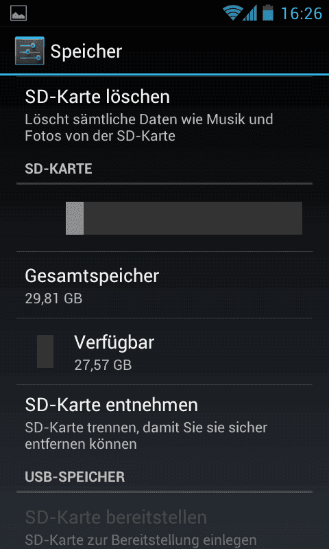

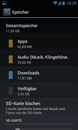

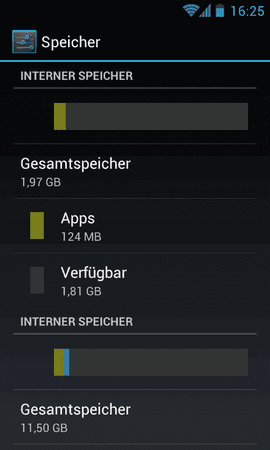

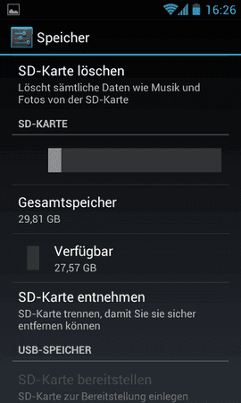

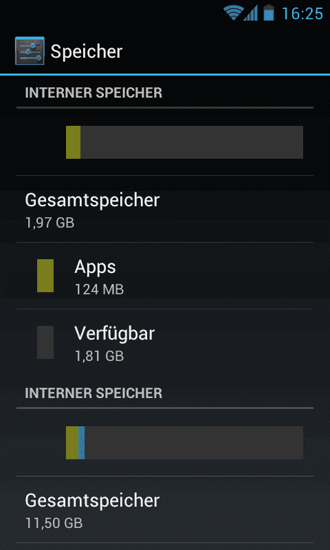

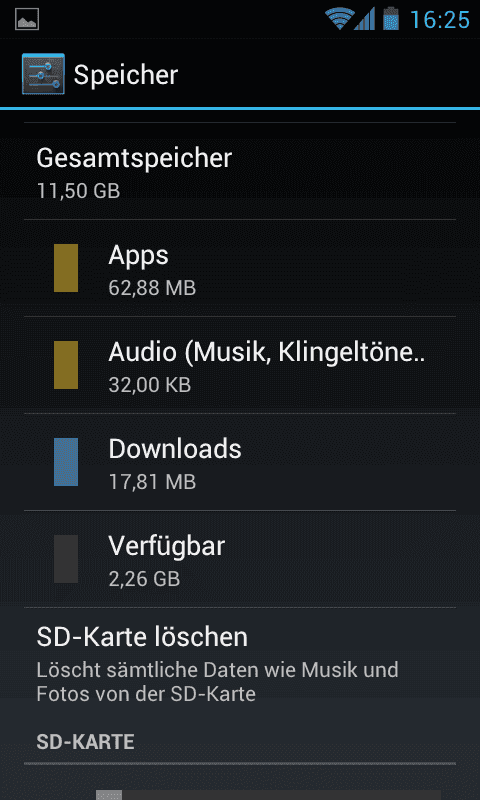

So. Hab die ICS Kamera von CM 9 mit der ICS+ ausgetauscht. Nun zwei weitere Fragen: wie kann ich die App vor dem nächsten Nightly-Flash schützen, sodass ich nicht auf ein neues die CM 9-Kamera-App löschen muss?
Noch eine Frage zum Speicher ... mein Phone ist so gut wie nackt, ist die angezeigte Speicher-Belegung in den Anhängen voll und ganz in Ordnung?
Das SGS 2 hat theoretisch 16 GB an internen Speicher: kann es sein, dass die Anzeige auf dem 3. Snap spinnt? Da sind von den 11,50 GB nur 2,26 GB verfügbar, obwohl nur knapp 100 MB verbraucht werden. :-S
Vielen Dank.

In dem du aus der Nightly Zip die Camera.apk löschst.
Reaktionen: Maestro85
Du kannst bevor du die nächsten Nightly flashed, die zip einfach am PC öffnen und dort die Kamera.apk mit der apk deiner Kamera austauschen. Zu deiner Speicherbelegung, ich denke, dass passt schon, zumindest stimmt bei mir die Anzeige von CM.
Logisch. :-D ... wie schaut's mit der Speicherfrage aus? Normal?
Wieviel Speicher (nach Installation) beansprucht das ganze CM-9-System?

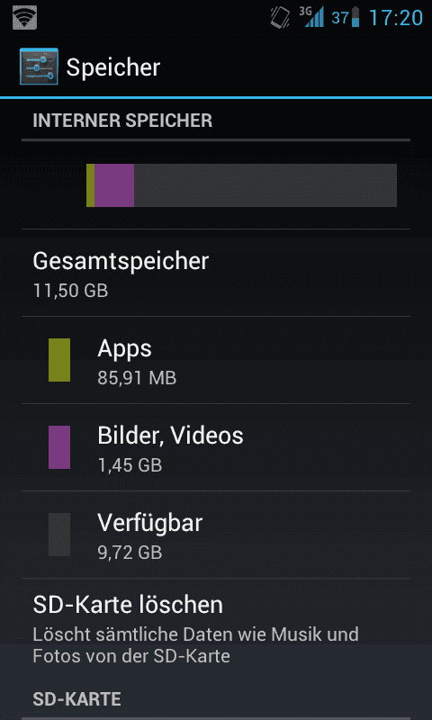

So sieht das bei mir aus:
Getaptalked..., Samsung Galaxy S II, CyanogenMod 9
Hmm, deine Anzeige/Angabe sieht jedenfalls vernünftiger aus als bei mir. Woran kann das liegen?
Bei dir stellt sich aber auch die Frage: 11,50 GB an Gesamtspeicher werden angezeigt. Belegt sind 9,16 MB durch Apps und 8,66 MB durch Downloads ... also sollten noch locker 11,48 GB als verfügbar angezeigt werden. Warum jedoch nur 9,75 GB? :-D
... blick ich das nicht oder ist das 'n Bug im CM?
Auf die Gefahr hin falsch zu liegen: Ich kann mir vorstellen, dass hier zwar "Apps", "Downloads" oder bspw. "Musik" gesondert dargestellt werden, jegliche andere Dateien welche halt sonst so auf deiner Internen SD rumliegen und nicht in diese Kategorien fallen halt nicht angezeigt werden.
Kannst ja mal mit 'nem File Explorer deiner Wahl (bzw. eventuell einfacher USB am PC) durch die Ordner schnuppern und schauen was du eventuell löschen könntest. (So liegen bei mir bestimmt 10 alte Nightlies auf der Karte welche natürlich schon einige MBs verbrauchen aber auch nicht in der "Speicherstatistik" angezeigt werden.)
Bei mir sieht das so aus:
Müsste so passen.
Was anderes: Kann ich mit TB "Gmail 4.0.5" und "E-Mail 4.1" bedenkenlos deinstallieren?
