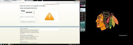

Wollte grad auf cyanogenmod.com um mir die neuste nightly zu ziehen und da bekomme ich diese Meldung, kann mal wer nachschaun und mir sagen ob ich das bin oder die page?

Entweder ist das ein Hackerangriff bei welchem du wenn du den Code eingibst z.B. irgendwo eine E-Mail Adresse anlegst weit verbreitete Masche oder jemand sitzt als Mittelmann zwischen deiner Verbindung zum Internet oder es ist ein simpler Fehlalarm. Falls du Skype hast, schreib mir deinen Namen mal per PN. Das gehört hier nicht rein.

Bei mir auch so, guck einfach hier: http://cm9log.appspot.com der geht auch.
