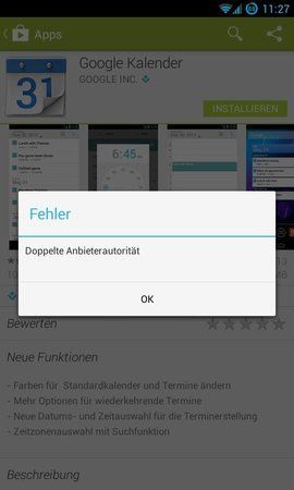

So habe beides gemacht und meine apps erkennt er auch wieder, aber die App Solid Unlocker kann ich immer noch nicht installieren habe solid auch schon komplett deinstalliert, hat nichts gebracht.
Lösche mal dein Google Account, starte das Handy neu, und logge dich wieder mit deinem Account wieder ein.
Normalerweise sollte es dann wieder gehen.
Lg
Rav3r
Nö bringt nichts ergebnis is das gleiche
Beim update auf 6.5 habe ich cache und dalvik gewiped und dann das update geflasht und gebootet
Hmm..
Hast du die App schon mal Installiert gehabt?
Schau mal ob du noch zurückgebliebene Dateien hast.
Entweder mal in Sdcard/Android/Data schauen
Oder in
/data schauen.
Du kannst mit Titanium falls vorhanden auch einfach nach Resten suchen
Falls irgendwelche Dateien dann noch vorhanden sein sollten, lösche die.
Vllt hilft dir das weiter.
Lg
Rav3r
Guck mal ob du pl.solidexplorer noch in deinem System hast und lösche es, falls vorhanden.
Sollte dein Problem beheben.
Müsste unter android/data zu finden sein.
Edit: RAV3R war schneller... :beer:
via Tapatalk
[OT]
Schaue mal mit einem Root-Dateimanager im Ordner /data/data nach, ob in ihm noch ein Solid- Ordner vorhanden ist. Wenn ja, lösche ihn und versuche erneut Solid zu installieren.
[/OT]
Erst mal danke euch dreien.
Hab grad festgestellt das es bei dem Spirit-FM-Radio das gleiche ist, vorm update war es drauf danach war es weg und beim Versuch es zu installieren kommt der Fehler wie oben :confused:
Ich bin erst mal zurück auf meine primary ROM und flashe bei Gelegenheit die SlimBean noch mal komplett neu
Na dann hoffen wir mal, dass sich dadurch dein Problem beseitigt.

Jedoch habe ich jetzt das Problem, dass ich eine Fehlermeldung bekomme, wenn ich den Google Kalender installieren will.
Ansonsten bin ich sehr begeistert und kann die rom nur weiterempfehlen, wie ich es bei der 6.2 schon einmal getan habe.

Warum liefert Slim wohl eigene gapps mit? Jetzt gleicht mal die enthaltenen Apps mit den nicht gelisteten ab!
Die gApps sind modifiziert für die Variablen DPI und für TRDS. Deswegen sind diese Apps auch nicht über den Play Store zu aktualisieren.

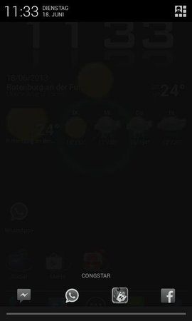

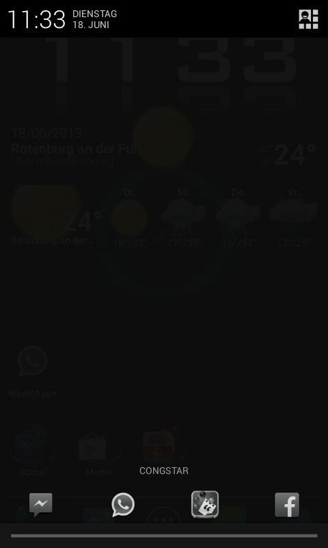

Gibt es eine Möglichkeit, meine kompletten Icons so zu ändern wie sie auf dem Screenshot zu sehen sind?
Ob automatisch oder selbst ist egal.
Gehört eigentlich nicht zur rom, das Thema Icons, aber Vllt gibt's ja eine Möglichkeit speziell bei der rom, dass so einzustellen.
Falls ich hier ganz falsch bin, tut es mir leid
Lg
Rav3r
Lg
Rav3r
In Systemeinstellungen -> Benutzoberfläche -> Benachrichtigungsanzeige -> Benachrichtungs Verknüpfungen kannst Du die Apps hinzufügen.
Danke dir (=
Aber das meinte ich net.
Ich meinte dass ich alle meine apps im drawer und im homescreen zu dem style ändern kann, wie es in der Benachrichtigungsleiste ist.
Ist komisch ausgedrückt ich hoffe ihr versteht was ich meine.
Lg
Rav3r
