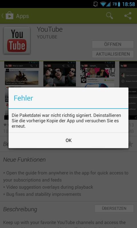

1. Wie man im Screenshot sehen kann habe ich dieses problem, dass ich manche apps nicht updaten kann, auch wenn ich die vorher deinstalliert habe.

Zur Problematik mit YouTube. Versuche mal die YouTube App komplett aus dem System zu ohne Rückstände zu entfernen. Dazu benötigst du eine RootApp z.B. TitaniumBackup oder SD Maid. Nach dem Löschen, wirst du die App aus dem PlayStore auf normaler Weise installieren können.
Ich benutze den Dori 9.31.
Habe ich bereits versucht. Habe die Pro Version von Titanium :/
Lg Rav3r
Edit: Bekomme diese Fehlermeldung.

das mit youtube hab ich grade mal probiert, bekomme den gleichen Fehler.

Danke fürs testen, jetz weiß ich dass ich net der einzige bin, bzw dass ich keinen Fehler gemacht habe :D
Man findet youtube ja auch nicht unter installierte apps, wenn man es Installiert hat, so war es bei mir zumindest. Ist die frage ob das bei mehreren apps so ist.

Habe gerade mal bei XDA geschaut.
Ist wohl ein bekanntes Problem zu Zeit.
Ein Lösungsansatz bei XDA:
Uninstall it with ROM Customizer from the Play Store, reboot and then install YouTube from the Play Store and you are good to go
Also ROM Customizer runterladen
-> damit YouTube deinstallieren
-> Smartphone neu starten
-> YouTube aus dem PlayStore neu installieren...
Hoffe das hilft euch.
Edit: Dadurch wird die App allerdings nicht mehr durch "The Real Dark Slim" gethemed.

Weekly 6.5 unter kangbang und unter Rom included Kernel selbiges Problem...entweder falsche Signierung oder inkompatible anwendung:bored:
Update... Hatte mit tb pro deinstalliert einfacher reboot und neu install via Play store klappte...:thumbup::tongue:

Stimmt, neu gestartet und youtube lässt sich wieder installieren.

Na da bedanke ich mich doch gleich mal bei euch beiden. :)
Es hat funktioniert. Bin total gefesselt von der Rom. :D
