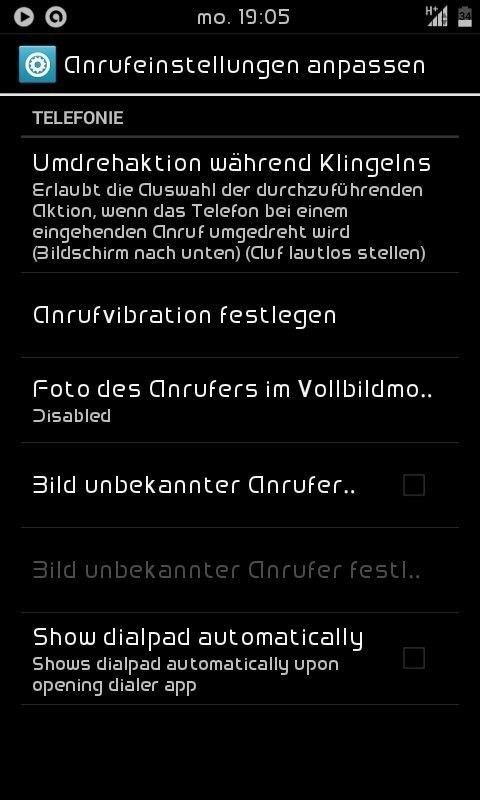

Ich hatte Probleme mit root und titanium backup auch ohne Custom-Kernel, mit SuperSU läuft alles.

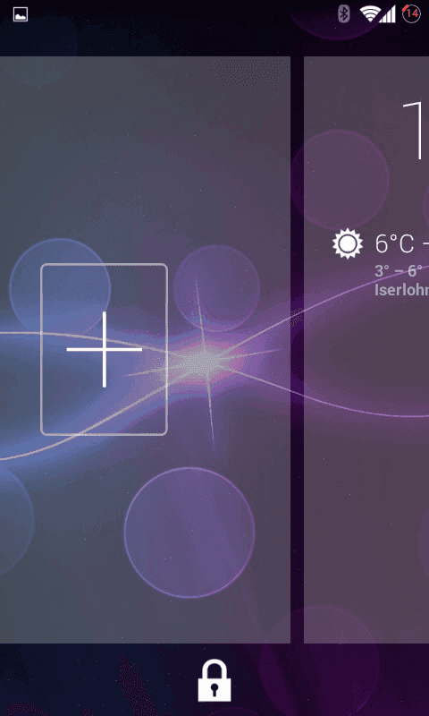

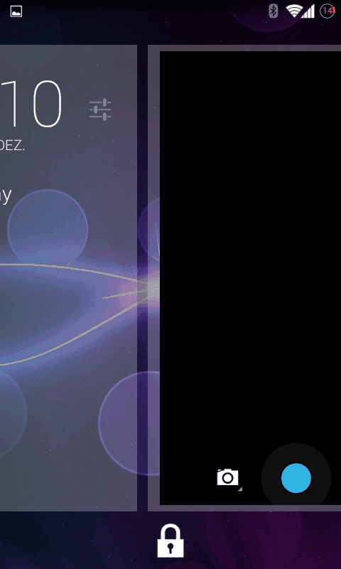

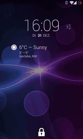

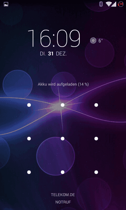

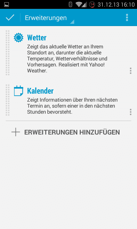

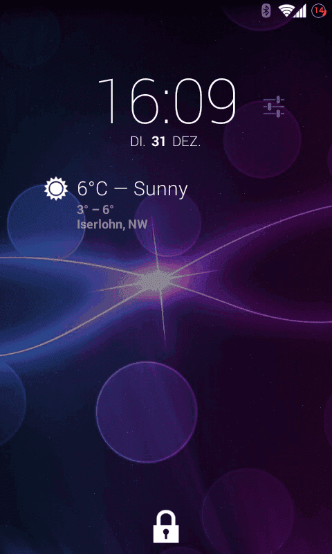

@Bagwahn:
- 1. Bild Lockscreen -> Uhr drücken und nach unten ziehen -> 2. Bild
- zum Einstellen des Widgets oben rechts, neben der Uhr auf Einstellungen drücken -> 3. Bild
- vom 2. Bild nach rechts wischen -> 3. Bild - hier kannst du zusätzliche apps, oder Widgets einfügen (eins pro Seite)
- vom 2. Bild nach links wischen -> 5. Bild (Kamera)
- unten das Schloß drücken um wieder zum Lockscreen zu gelangen (1. Bild)

grobi, diese einstellungen gibts beim standard-widget aber nicht ;)
stimmt, aber Bagwahn hat auch das Entsperrmuster drauf ;)
Aber er hat im gegensatz zu dir nicht das wetter-widget sondern deskclock, und die hat keinerlei einstellungsmöglichkeiten...
Davon abgesehen: dass das alles geht muss unter sicherheit ein haken bei "widgets aktivieren" sein...
Reaktionen: grobi2002
@ Schubi:
Ok, ich muß dir Recht geben.
Ich habe die "DashClock" am laufen, bei allen anderen Widgets gibt es keine Zusatzfunktionen, soviel ich weiß :rolleyes2:.
Reaktionen: Bagwahn
