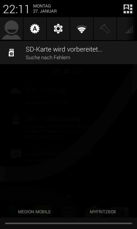

Hi Leute... Tolles Rom allerdings habe ich ein Problem... Mir wird die ganze Zeit SD-Karte wird vorbereitet angezeigt....
Kann da jemand helfen? LG
Nach dem Update heute ist der Fehler weg... alles funktioniert sehr gut.
