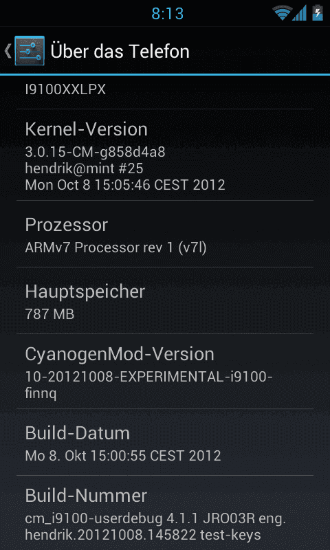

Ich raff es nicht mehr.
Folgendes Problem.
Vor 2 Tagen habe ich folgenden
Kernel_Dorimanx-V5.86-B3-ICS-JB-02-02--09-10-12-SGII-PWR-CORE
und heute diesen Kernel installiert
Kernel_Dorimanx-V5.87-ICS-JB-00-37--11-10-12-SGII-PWR-CORE
Touch Recovery läuft wunderbar
mit diesem Kernel läßt sich das Build 08.10 von Finnq ohne Probleme installieren.
Schaue ich nach dem installieren in die Telefoninfo , habe ich wieder den alten Kernel drauf :huh:
Installiere ich dann nochmals den Dorimanx Kernel kommt das Handy mit dunklem Bildschirm nicht mehr hoch.
Kann danach zwar das 08.10 Build von Finnq wieder installieren, haben dann aber wieder den alten Kernel.
Was mache ich falsch. Laßt mich nicht dumm sterben :D
BcfCz+rf86tkAAAAAElFTkSuQmCC
