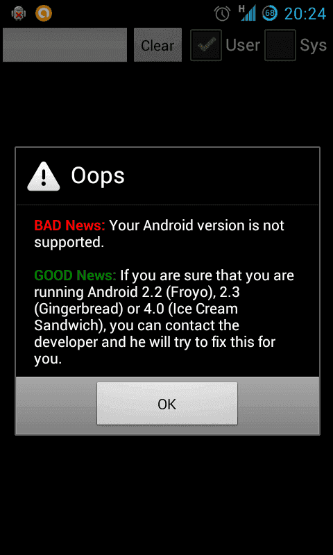

Ich hoffe mir dreht keiner den Hals um, falls auf den 127 Seiten die Frage schon beantwortet wurde :(
Aber ich habe gelesen, dass die Builds von finnq PDroid integriert haben.
Allerdings kann ich es nicht benutzen sagt der mir.
(Screenshot siehe Anhang)
Gibt es etwas was ich nicht beachtet habe?
Dachte PDroid ginge mit JellyBean.

Wie bist du beim installieren von der ROM usw. vorgegangen? Ich brauch Infos. Lieber ein paar zu viel wie zu wenige.

Quick guess - vielleicht hat er die parallele Version pdroid 2.0 verwendet?
Pdroid wird beim flash automatisch mit installiert.
//tapatalked / Revolution ROM / TF101
Reaktionen: Klaus N.
Stimmt :) ...ist ja so bei Deinen Builds. Nehme jetzt immer PD2.0, und daher hab ich schon ein paar Tage nicht mehr Deine Builds genommen - Asche auf mein Haupt :D

@finnq: Also ich bin nach der Anleitung vorgegangen. Ich habe einen Fullwipe gemacht und dann deine Rom geflasht. Dann die Gapps geflasht. Danach hatte ich erst einmal ein paar meiner Apps wieder installiert und daraufhin PDroid, welches ich von deinem Server geladen habe, installiert. Beim Starten zeigt er die Meldung vom Screenshot.
Kurz darauf hatte ich noch den neusten Siyah-Kernel geflasht...denke aber das hat damit relativ wenig zu tun oder?
mfg
@Th33xitus
Wie finnq vorhin schon angemerkt hat, musst Du PDroid nicht extra flashen bei seinen Builds - ist schon implementiert. Lass einfach mal das UKCS drüberlaufen, das flash nochmal die ROM und danach den Siyah, wenn Du magst.
Nach nem Reboot muss dann PDroid bei Deinen Apps dabei sein ;)
@Klaus: Ich habe ja nur die von ihm bereitgestellte App installiert. Irgend etwas brauche ich ja um die Rechte zu steuern oder nicht. Dazu halt die App. Extra etwas geflasht habe ich nicht. Lediglich die Rom und Siyah weil ich den gerne wieder benutzen wollte.
Ich glaube, Du hast von finnq's Server nicht finnq's ROM runtergeladen, sondern die CM10-Nightly. Finnq's CM10 findest Du auf seinem Server im Ordner "Preview" ;)
Here you are:
http://cm10.sgs2.it/Preview
Edit:
Nur so lässt sich Dein Post über mir erklären! Die "normalen" CM10-Nightlys müsstest Du erstens vorher patchen, und zweitens müsstest Du hier danach tatsächlich die App separat installieren.
Nochmal: PDroid ist in der ROM von finnq bereits drinne, also kein Nachinstallieren nötig :D
Reaktionen: Th33xitus
Wow... O.O
Du hast Recht.
Mist.
Dann muss ich die flashen...denke mal dann hat sich mein Problem auch erledigt ^^
Danke!
EDIT: Funktioniert! Danke nochmal...hätte besser schauen müssen :)
