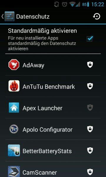

Habe jetzt die normale CM-Nightly mit CyanKang vom 4.10. verglichen. Ohne PDroid. Anscheinend ist im CyanKang noch die alte Version von PrivacyGuard enthalten. In der CM-Version sind die Einstellmöglichkeiten schon am neuesten Stand. Seht euch das mal an. Danke
Hast du mal bitte nen Screenshot wie der neue CM Privacy Guard aussehen soll?
Wir haben alle CM commits drin. Kann also eigentlich nicht sein...
Mit AppOps von hier https://play.google.com/store/apps/details?id=fr.slvn.appops&hl=de
hab ich diese Ansicht:
09dQ8n0u
Im CyanKang hab ich nur einen Reiter/Raiter?
Ja, das ist absicht und hat nichts mit CM zu tun. Und schon garnicht mit Privacy Guard. Der hat nämlich nach wie vor nur einen Haken zum ein und ausschalten.
Bei mir siehts er standardmäßig so aus:
