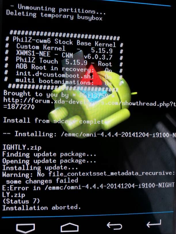

Hallo.ich verzweifel so langsam am s2 meiner Frau. Ich will die omni flashen und kriege die Fehlermeldung auf dem Bild. Was mache ich falsch?
Siehe da, so gemacht und funzt, jetzt läuft es gleich mal sehr viel besser

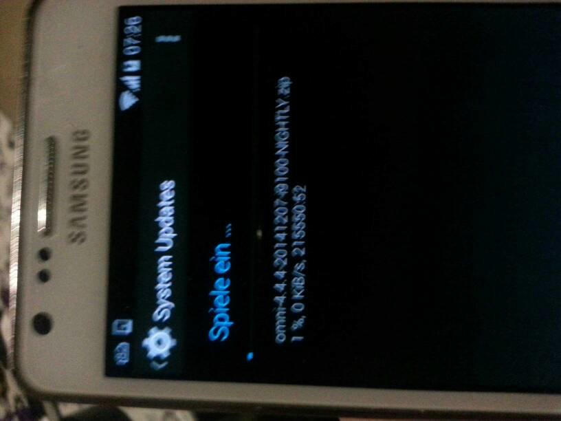

Mal ne frage, hat das auch jemand, das sich das s2 dumm und dämlich am System update laden tut?
