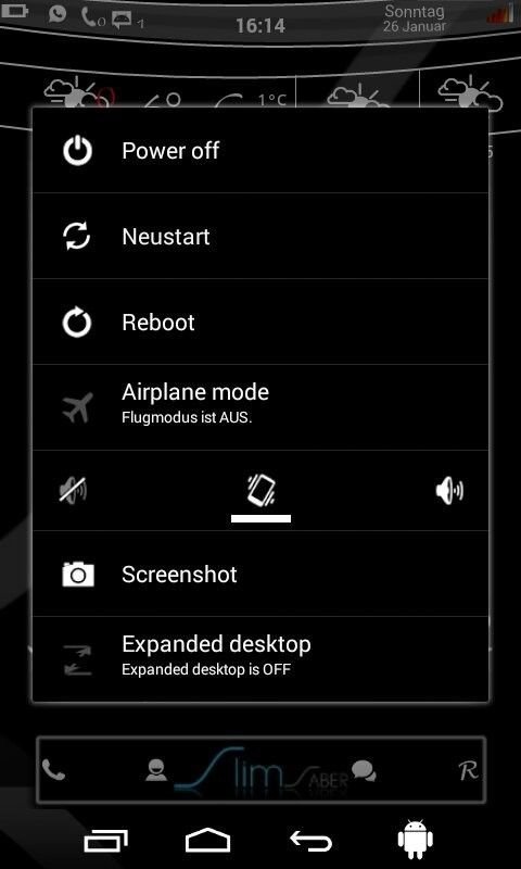

Bei mir verschwindet nach ein paar Sekunden die Navigationsbar und Statusleiste.Ich glaube Vollbildmodus.Wie kann ich es deaktivieren?
Gesendet von meinem GT-I9100 mit der Android-Hilfe.de App
Expanded Desktop deaktivieren
