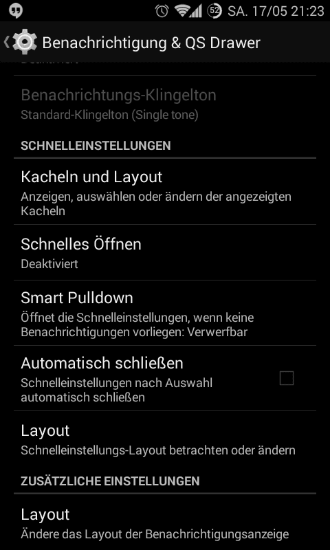

Ich habe die erfahrung gemacht, das der double klick wirklich schnell sein muss. Wen die Statusleiste n stück runterkommt, würde ich sagen, das du zu langsam warst. Ich schaffe es auch nicht immer direkt :p
Hatte am anfang sogar das problem, das ich den Kalendar geöffnet habe :biggrin:
Hab dann rausgefunden, das wenn du zu langsam, in der linken hälfte der statusbar, öffnet sich die statusbar, und beim zweiten touch, bist dann auf dem Datum, und öffnest somit den Kalendar. Das hat tage gebraucht, bis ich raushatte wieso und warum...
Ich denke du musst schneller werden mim tabben :flapper:
Vielleicht ist es aber dies das schnelle öffnen, oder das Smart Pulldown? Das die da irgendwie stören. Weiß nicht genau was die machen...
Gruß morph

Ich nutze dieses Feature seit der neusten Version nicht mehr ab jetzt wird geschüttelt zum Bildschirm ausschalten(nach dem ich es eingeschaltet habe) ;) aber ja es funktioniert mit doppelklick
Smart Pulldown ist dafür da, dass wenn du eine Benachrichtigung hast nur die benachrichtungsseite geöffnet wird oder immer nur die kachel Seite. Je nachdem was du einstellst
Bei Schnelles öffnen kannst du einstellen dass wenn du z.b. rechts die leiste runterziehst die kachel Seite geöffnet wird oder links wie du willst halt ;)
