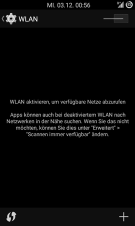

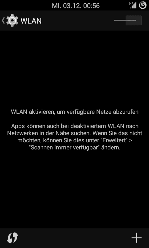

Mein WLAN funktioniert nach flashen des neuen Builds nicht mehr. Man kann es zwar anschalten, es werden aber keine Verbindungen zu vorhandenen Netzwerken angezeigt. Hat jemand das gleiche Problem? Habe übrigens dirty geflasht...
Edit: Habe die Rom nochmal drüber geflasht und nun scheint es wieder zu klappen... Vielleicht lag es daran, dass ich nach dem Rom sofort den Apolo installiert habe? Naja, jedenfalls geht's jetzt mit dem Stock Kernel.
Wenn ich den Apolo flashe, habe ich das Problem auch immer mal wieder. Dann einfach nochmal drüber und gut ist.

Wenn Probleme mit dem WLAN bei dem apolo sind einfach dalvik Cache und Cache wipen dann funktioniert alles ;)
Reaktionen: 315592
Hatte ich gemacht... Hab ebenfalls vorher das Kernel Cleaning Script noch drüber laufen lassen. Aber ist auch latte, jetzt läufts ja ;-)
