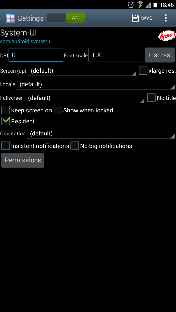

Nachdem ich noch mehrere kleinere Abstürze der System-UI hatte, war immer nach dem Empfang einer Benachrichtigung, habe ich
unter....
Einstellungen > Fusion advanced > Per App Settings
die System-UI fest in den Speicher gehangen.:cool::D
Danach war sofort Ruhe!:thumbup:
Wollen wir hoffen das das so bleibt:thumbsup:

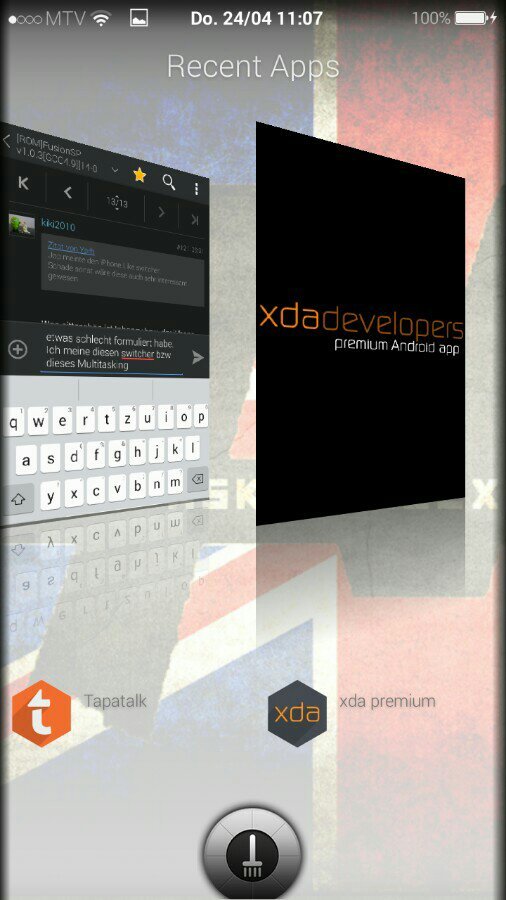

aber wo bekomme ich diesen taskmanager her bzw. Wo sitzt der in der rom?
gesendet von meinem gt-i9300 mit der android-hilfe.de app[/quote]
Der ist Standardmäßig an.
Welche Version nutzt du denn?
Ich habe v1.0.3
Ich hätte das Ding aber gerne in einer anderen rom....:D
Dann sollte der Standart sein.
Vielleicht einfach mal in den Einstellungen deinen derzeitigen appswitcher ausschalten
Achso.
Habe ich bisher nicht gefunden.
Habe den auch nur in 3 Roms bisher gefunden

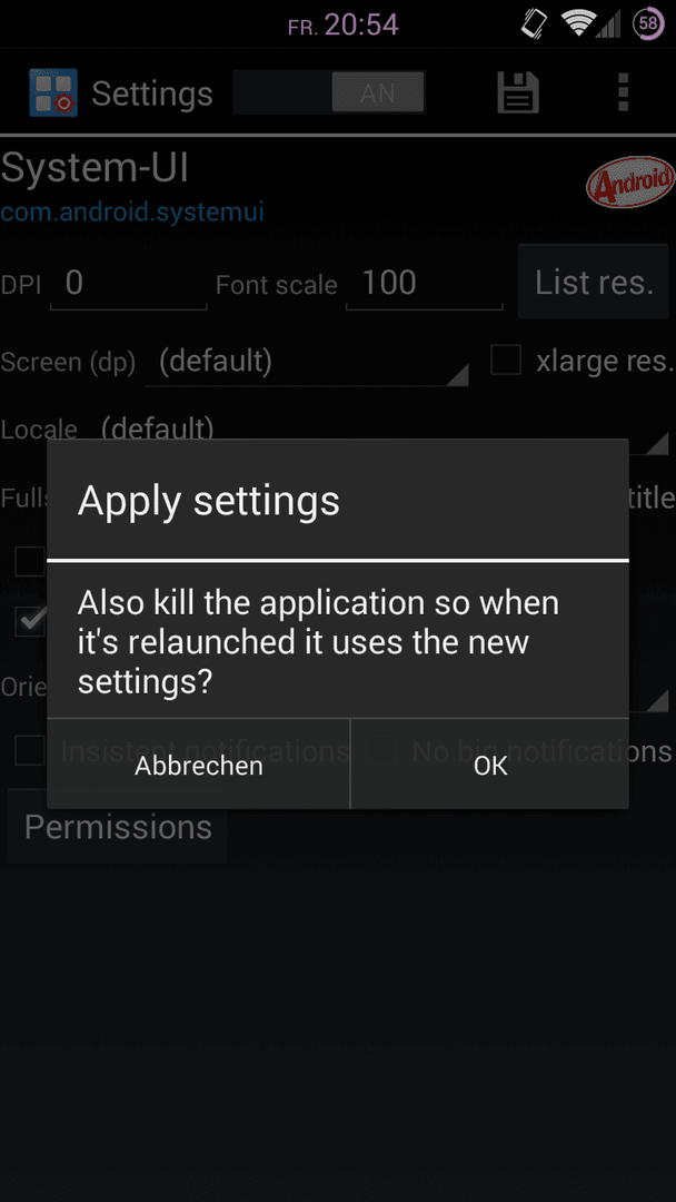

Hi Gerd,
habe mir das gerade angesehen und wollte wissen , ob Du danach gespeichert hast ?
Bei mir sagt er : ... kill the application ...
siehe Screenshot, passiert da nix weiter?

heavymetall66 schrieb:
Hi Gerd,
Das wird angezeigt wenn du auf speichern klickst....
Es bedeutet das die Einstellungen erst wirksam werden, wenn die app, die es betrifft, neu gestartet wird.
Oder wenn DU es genau willst..... Breche die entsprechende App ab und starte sie neu damit du die Auswirkungen sehen kannst.
