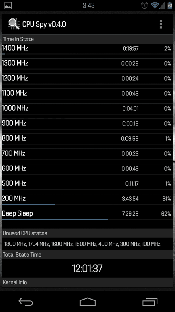

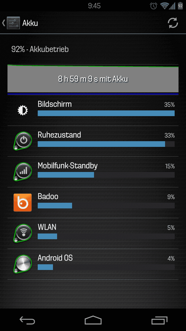

Hi all, hier habe ich von heute Nacht auf jetzt 2 screenis,werde wieder welche machen wenn ich den ganzen Tag unterwegs bin.
Lg Funky_
