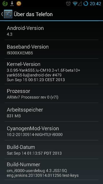

Huhu ^_^ wenn ihr gerade schon bei dem Thema "modems" seit, ich frage mich schon länger was es damit auf sich hat. Habe ich dann besseren Empfang oder wie kann ich das verstehen. Hätte ich die Möglichkeit ein neues Modem draudzumachen? Wenn ja welches? LG dani
ddreamer75 schrieb:
Ob- und wann man Internet während des telefonieren hat hängt davon ab ob man sich u.a in einem 3g versorgten Gebiet befindet und auch eingeloggt ist. Hier ist der Sprachkanal vom Datenkanal getrennt (um es mal einfach auszudrücken)
In 2G Netzen geht das generell nicht.
Einziger Unterschied: Jedes Modem schaltet unabhängig schnell zwischen 3G und 2G um
Weiß ich, nur empfiehlt es sich das EMG4 Modem anstatt dem XXDLIB zu benutzen. Ich frage wegen der Kompatibilität mit dem RIL.
