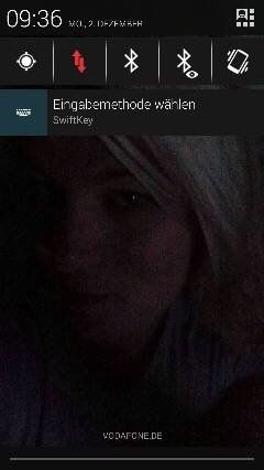

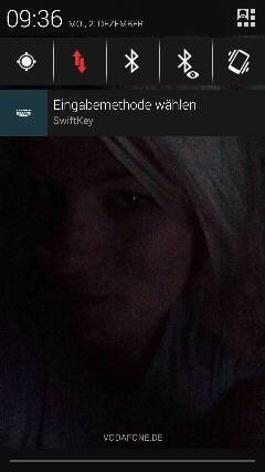

Kurze Frage auch wenn sie jetzt net unbedingt hier her gehört. Kennt jemand ne app für die notifications in der Statusleiste hab ne app gefunden aber gleichzeitig immer ne Benachrichtigung in der Statusleiste ich suche eine wo das nicht der Fall ist
Die Frage verstehe ich nicht ganz. Meinst Du eine App wie XBlast oder GravityBox, die Änderungen in der Statusleiste und Notification vornimmt?
Du kannst die Benachrichtigungen auch ausschalten indem Du auf die Benachrichtigung lange drückst und unter App-Details das Häkchen bei "Benachrichtigungen zeigen" entfernst.
Ich meine die Verknüpfungen in der Statusleiste für WLAN usw. Siehe Bild in gravity Box kann man die jetzt net einstellen oder zumindest hab ich net gefunden hab ne extra app installiert find die jetzt aber net so überzeugend

Öffne mal bitte GravityBox und gehe zu Statusleiste optimieren->Schnelleinstellungen optiemieren.
Unter Schnelleingellungs- Verknüpfungen stellst Du das ein was Du brauchst und unter Kachelanordnung ändern kannst Du sie sortieren.
Du kannst dort auch einstellen wie viele Kacheln pro Reihe angezeigt werden sollen.
//Nachtrag: ich habe es auch wie bei CM eingestellt, dass wenn ich bei der Uhr die Statusleiste runter ziehe, dann sehe ich nur die Kacheln. Wenn ich woanders die Statusleiste runter ziehe sehe ich nur die Benachrichtigungen. So ist das für mich übersichtlicher.

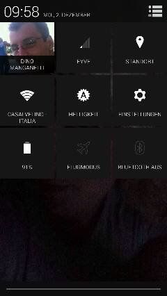

Ja soweit war ich auch schon das sind aber die Verknüpfungen wenn man die leiste dreht
Achso, also wie bei der Stock Rom. Das Du die Verknüpfungen und Benachrichtigungen zusammen hast....
Ja genau hab zwar ne app (notifications toggle) aber da hast dann dauerhaft ne Benachrichtigung in der Statusleiste, nur wenn sie oben ist und das stört mich halt
Gut, ich habe mir die App mal angeguckt.
Wenn Du Dir bei Notification Toggle alles eingestellt hast, geh einfach zu Systemeinstellungen->Apps->Notification Toggle nimm dort das Häckchen bei "Benachrichtigungen zeigen" raus.
