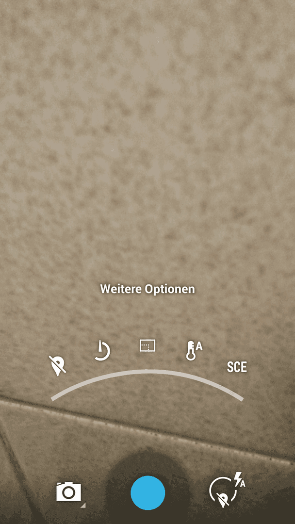

:confused2: Ich komme nicht dahinter:
Ich lese immer, die Kamera läuft ohne Probleme...
Wahrscheinlich heißt das, dass die ehemaligen Probleme gefixt wurden.
Aber wo kann ich einstellen, dass ich meine Fotos auf die SD-CARD speichern will?
@Dorny
ist soweit mir bekannt ist bei 4.4.x nicht mehr möglich, lasse mich aber gerne eines besseren belehren
