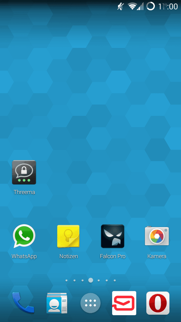

Thihi, hier mal eine kleine Kuriosität aus dem Leben der CM11 xD
Die "3" in der Leiste schien wohl irgendwie verbugt zu sein, hat sich erledigt nachdem ich in der Theme-Auswahl zu einem anderen und dann wieder zurück gewechselt habe.
Theme bei dem das auftrat war das Stock-Theme (Holo) :D
War auch kein Pixelfehler...:rolleyes2:
