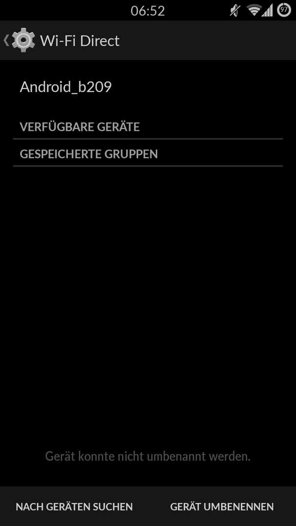

Hat es jemand hingekommen das Gerät unter wifidirect umzubenennen?
Kriege immer nur die Fehlermeldung.
Geht mir genauso. Kann auch nicht umbenennen.
