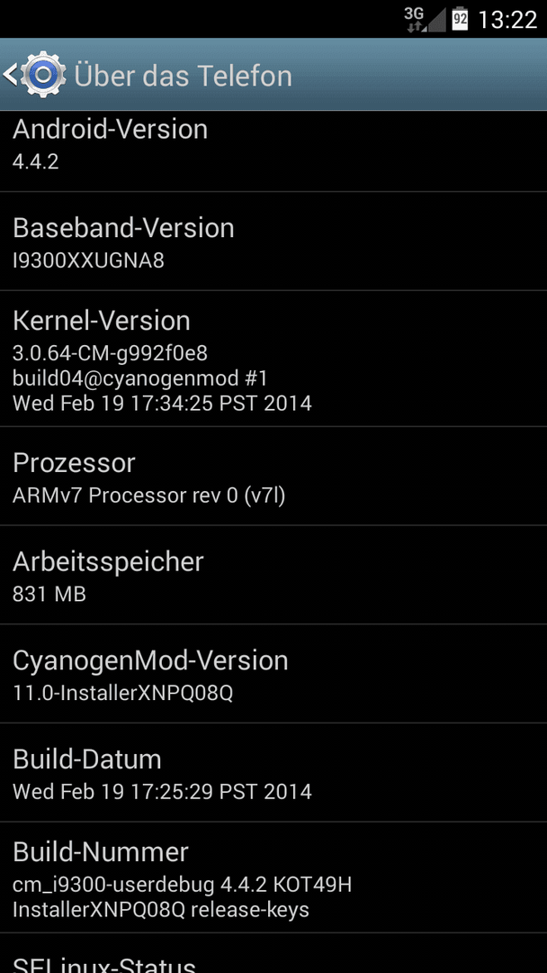

Mein Gerät behauptet immer noch, es gäbe kein OTA-Update für die "normale" CM-Version, also die, die mit dem Installer installiert wird. Ist das richtig, oder habe ich irgend etwas verpasst?

meines Wissens nach gibts für die Version, die über den Installer kommt, keine angezeigten Updates.
Du musst Dir je nach Wunsch eine entsprechende Nightly oder Snapshot herunterladen und dann übers Recovery flashen. Danach gehts auch ganz normal mit den Updates.

zu meinen schon länger zurückliegenden S2 Zeiten war es definitiv so. Ich habe es damals auch mit dem Installer gemacht und konnte keine Updates machen, bis ich eine andere Version drübergemacht habe.
Vielleicht ist es mittlerweile ja anders, bzw. auch beim S3 im Vergleich zum S2.. welche installierte Version wird den bei Dir unter "Über das Telefon" angezeigt??
Dann müsste man ja sehen, obs ein bestimmtes M-Build bzw. Snapshot oder ganz was anderes ist.
Edit: anscheinend ist es jetzt doch schon ein M-Build, was mein Nachfolgeposter eigentlich gleich wieder widerspricht
Siehe selbst, für mich sind das eindeutig zu viele Nummern: ;-)
