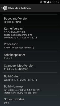

Woran erkenne ich eigentlich, welche Snapshot ich installiert habe? Hatte es vor 1 Woche über den Installer gemacht, aber bei Builddatum steht bei mir der 19.2.14 :confused:

Dann werde ich mir die Snapshot flashen, weil so ists ja blöd. Danke :)
Kann ich die aktuelle Snapshot denn über die Recovery, die vom Installer drauf ist, flashen oder muss ich eine andere installieren?

Kannst du einfach mit deiner installierten flashen, nebenbei wird cwm automatisch mit aktualisiert, wenn es eine Aktualisierung gibt
