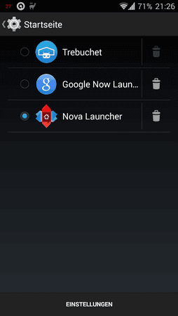

Du gehst auf Einstellungen, dann findest du unter Personalisierungen die Einstellung Startseite, dort sind die Launcher aufgelistet die du auf dem System hast.
Sieht dann so aus(oder ähnlich je nach dem was du installiert hast):
Reaktionen: mikrau
Dann liegt es an den PA GApps, dass du keinen Trebuchet drauf hast.
Die CM GApps findest du hier.
Reaktionen: mikrau
Danke euch. Das Problem lag wirklich daran, dass ich nicht die CM GApps benutzt habe, sondern die "PA Google Apps".
