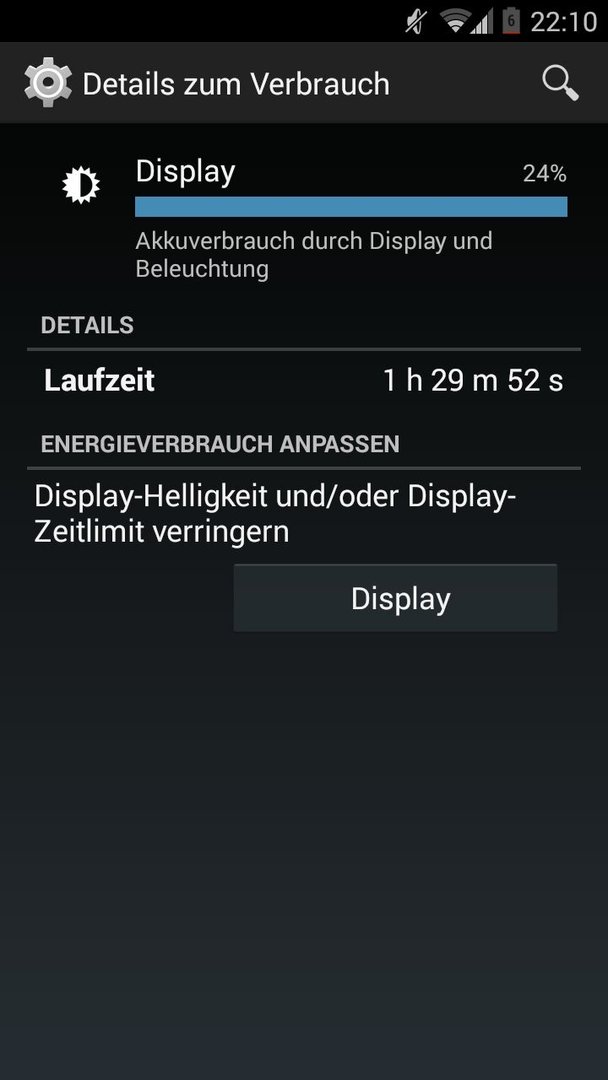

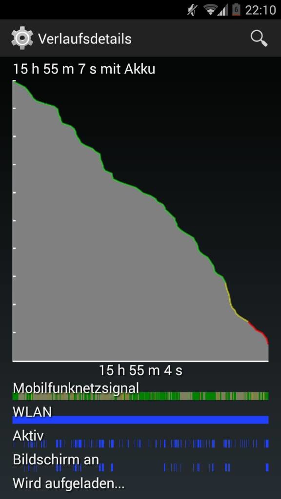

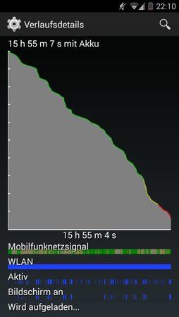

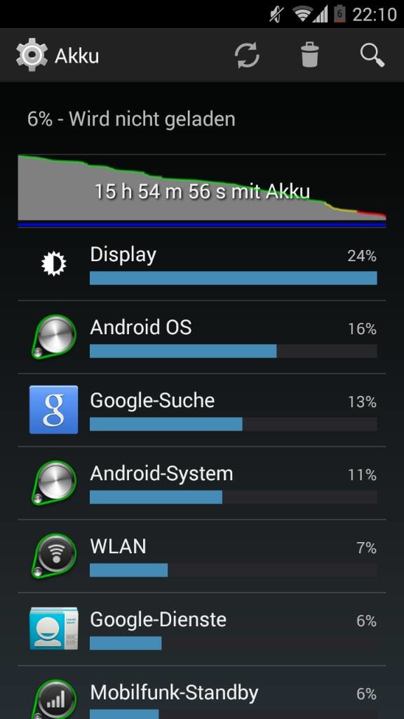

Mir kommt meine Akkulaufzeit etwas kurz vor. Sieht das bei euch ähnlich aus, oder liegt das evtl. an Google Now (obwohl ich den Standortverlauf schon deaktiviert habe)?

@deimo : das sieht nicht so gut aus. Wie alt ist dein Akku denn? Man sieht das das handy dauernd aktiv ist obwohl das Display aus ist. Guck dir mal die app Greenify an, did ist super, um ein bisschen am Akku zudrehen.
Reaktionen: Deimo96
Naja, WLAN ständig an und man sieht ja das Dein Gerät ständig aktiv ist auch wenn der Bildschirm aus ist.
Ich habe den Google Now Launcher nicht, nutze aber auch kaum WLAN und habe knapp 3 Stunden Bildschirm Laufzeit mit dem fast 2 Jahre alten Originalakku.
Reaktionen: Deimo96

Ja eben mein S3 ist ständig aktiv. WLAN wird nur als ständig aktiv angezeigt, weil diese Scanfunktion seit 4.3 glaub ich aktiv ist. Ich werde mal Google Now ausschalten und schauen, ob es besser wird.
Nicht mal 1 Jahr. Wie oben gesagt werde ich mal versuchen Google Now auszuschalten. Meine Vermutung: Google Now aktualisiert sich ständig im Hintergrund, weshalb mein S3 auch ständig aktiv ist.
