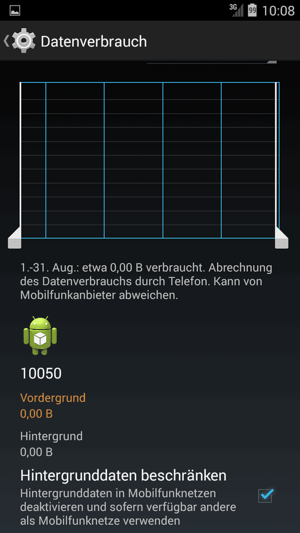

Hallo!
Ich sehe heute unter "Datenverbrauch" einen Dienst, der sich nur als "10050" vorstellt, siehe Bild. Ich vermute, er gehört zu den Play-Diensten, weil ich die alle auf WLAN beschränkt habe, oder besser das, was ich noch davon übrig behalten habe, denn die meisten Play-Dienste habe ich mit dem GAPPS-Remover wieder gelöscht.
Weiß jemand, was sich hinter "10050" verbirgt?
