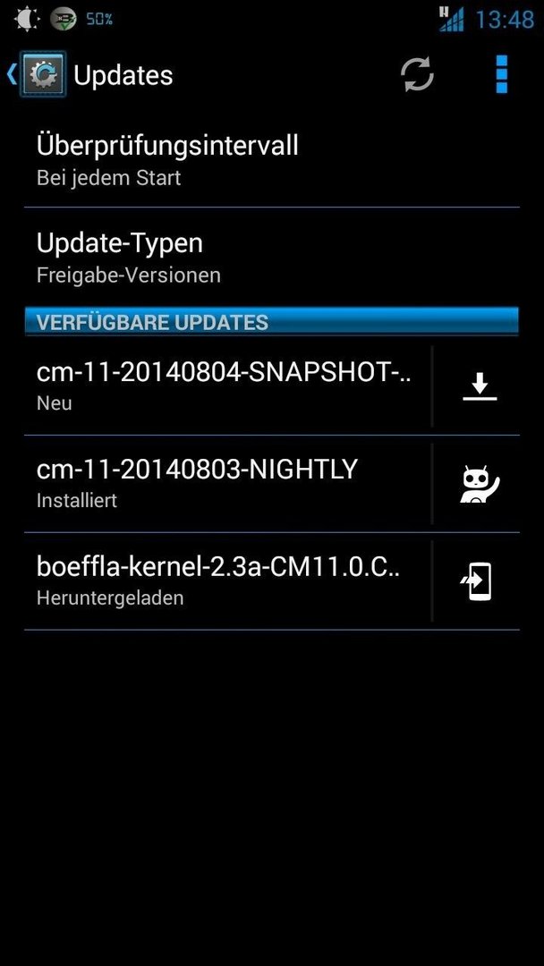

Okay,hört sich schon mal gut an. Frage ist, wo kann ich das Einstellen das er auch die Snaps runterzieht? Und wo finde ich das Recovery Menü?
Ich weiss,blöde böse Fragen:sad:
Für mich ist im Moment nur wichtig das BT über die FSE im Auto wieder funzt!
Einstellungen -> Über das Telefon -> Cyanogenmod Updates. Dort kannst du zwischen Entwickler und stabilen Versionen wählen.
Falls du das meinst: Wie das Recovery aktuell gehalten wird. Gehst du ebenfalls auf -> Einstellungen -> Entwickleroptionen.

Kann es sein dadurch das ich über den Installer installiert habe, die Auswahl mit Snap und so nicht habe?
Die Imei Nummer habe ich gefunden ;-)
Ansonsten wie war das jetzt? ZIP Datei von der M9 einfach auf die externe SD und dann den Wipe machen oder über das ktool neu booten und dann installieren?
Einfach bei dem Installer Freigabe Versionen auswählen. Dann zeigt er Dir (nur) die aktuellen Snapshots an.
Gibt es hier zufällig jemanden, der auch die Samsung D200 Docking-Station besitzt und es geschafft hat den Ton darüber auszugeben?
In den Toneinstellungen ist unter 'Dock' auch 'Audio' ausgegraut. Weiß jemand, weshalb?
@denyo : Wo soll ich diesen Bildschirm finden? Bei "Einstellungen" "Über das Telefon" habe ich nur den Button "Softwareaktualierungen" und da kriege ich nur die Info ob was vorliegt oder nicht.
Als Installer zeigt er mir Cyanogen Mod Version 11.0-InstallerXNPQ29S an.
Das was Du da hast habe ich noch nicht gesehen. Bildschirmshot im Moment geht nicht und wüsste jetzt auch nicht mehr wie. Mit Stock Rom war das ja nur über Monitor wischen oder geht das jetzt auch noch?
