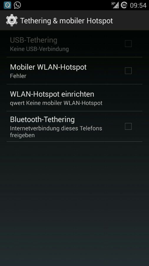

Noch mal mein Problem mit Bild.
Weiss jemand Rat?

@ froetz...Wipe mal Cache und Dalvik.
Anschliessend noch ein gepflegtes Fix Permission.
Dann nochmal versuchen.
Bei mir funktioniert es übrigens mit dem mobilen Hotspot.
Reaktionen: froetz
Weiss jemand Rat?
Bei mir funktioniert alles problemlos... evtl noch mal wipen...
Weiss jemand Rat?
Hallo... Habe das gleiche Problem. Wenn einer eine Hilfe kennt kann er sich gern melden.
Hoffe es liegt nicht daran, dass ich von CM10.2 auf CM11 geupdatet habe
Wie oder wo macht man denn fix permission?
In der Recovery...
Müsste unter advanced zu finden sein in der Recovery...allerdings nutze ich es direkt aus der Boeffla-App heraus.
Oder im Rom-Manager mit Berechtigungen korrigieren.
Hab jetzt nochmal nachgesehen...in der Recovery gibts Fix Permission nicht mehr.
Also musst du es über eine der Apps nutzen.

also das ganze wipen und fixen hat nichts gebracht bzg. das mobilen hot spot problems
Dann warte mal auf das nächste Nightly...
Runterladen...
wipe cache...
wipe dalvik...
flashen...
wipe dalvik...
booten...und hoffen das es dann geht.
Oder nach der Prozessur nochmal die letzte Nightly drüberbügeln.
