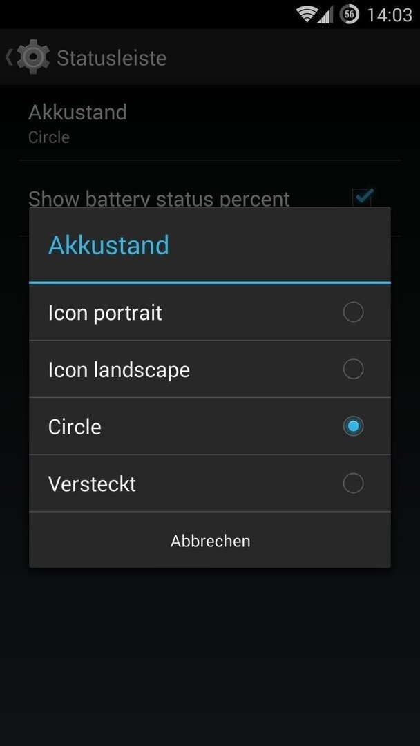

Die neue Prozentanzeige des Akkus find ich nicht so toll. Bei 10.2 konnte man NUR die Prozentzahl anzeigen. Geht nun nicht mehr.
So siehts doch schon ewig aus. Mit dem Kreis meine ich.. Wieso ist jetzt wieder alles Englisch?
Ich glaub landscape ist neu. Wählt man "versteckt", sieht man gar keine Anzeige, auch nicht wenn man "show battery status percent" anhakt. Das finde ich irgendwie doof, weil die Prozentzahl das einzige ist, was mich interessiert, und die Zahl ist einfach sehr sehr klein.
