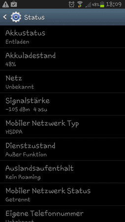

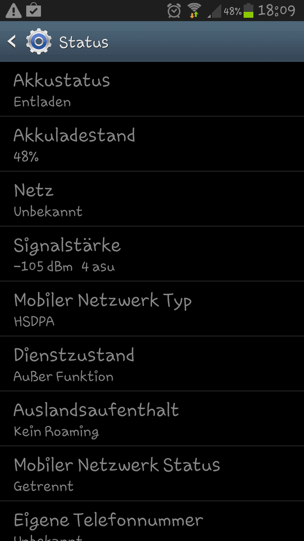

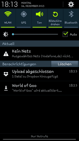

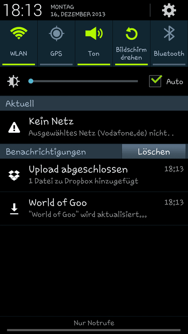

so hab jetzt aufs stock-backup geschafft .. die zeigt mir wenigst an dass hier netz ist, allerdings kann ichs nicht nutzen
wie im anhang zu sehen kein dienst :/
mit der simsperre werd ich gleich nochmal schauen
