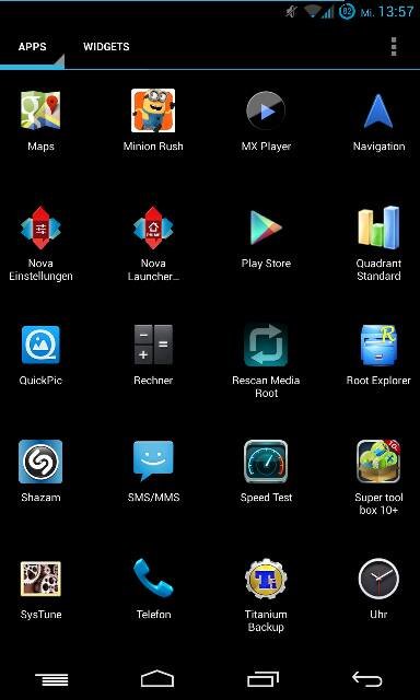

Sollte eigentlich vorhanden sein. Die SMS app ist in der Rom enthalten. Ist also unabhängig von den Google apps

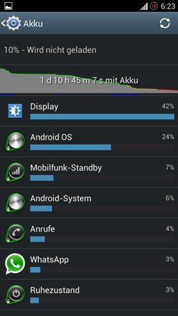

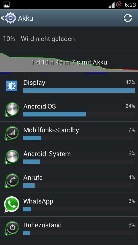

Hat jemand hier einen akkulog, bei dem nicht das Android OS an erster stelle der Verbraucher steht? Der darf sich gern mal melden und seine enstellungen bzgl kernel und deaktivierter apps usw. Nennen
